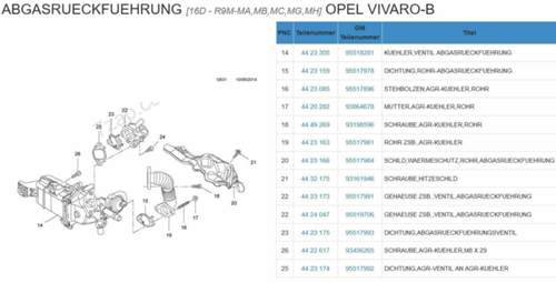

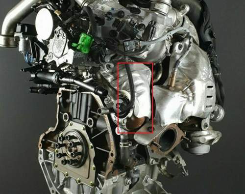

Weiß zufällig jemand, wo man die vom Rückruf betroffene AGR-Hochdruckleitung suchen muss?
https://www.kfz-betrieb.vogel.de/.../
Laut Problembeschreibung waren nur Motoren bis 18. Juni 2015 betroffen. Das wären dann also noch die Euro5 Modelle gewesen. Vermutlich haben die Euro6-Modelle ab Herbst 15 eine geänderte AGR. Aber der Fehler würde gut zu den hier beschriebenen Problemen passen.
Wie sollte man das mit "Kraftstoffverlust" verstehen? Verbraucht er mehr?
Zu meiner Frage oben, wo die möglicherweise undichte Hochdruck-AGR-Leitung beim Euro6-Modell (125 oder 145PS) ab Herbst 2015 sitzen könnte:
Ich denke, dass es das Teil Nr. 19 in der Stückliste ist und es wird hinten am Motor unter dem Hitzeschutzblech Nr. 20 sitzen. Sehen kann man im Bild nur das untere Ende, das am AGR-Kühler angeflanscht ist.
Wenn das Teil einen Riss hätte, wäre das nicht einfach feststellbar. Wenn ein Riss je nach Bauteiltemperatur und Druck in der AGR gelegentlich öffnet, dann könnte das zu erheblichen Regelschwingungen des AGR-Ventils und dadurch auch zu kurzen Aussetzern führen.
