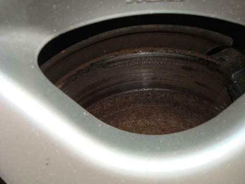

die hinteren sehen schon ziemlich mies aus wobei jedoch die bremswerte noch völlig iO sind.
Leider finde ich mein Fred wegen den Bremsen nicht mehr daher hier nochmal fotos als Anhang.
Bild-1
lol die sehen ja echt übel aus. stand die Kiste ein Jahr?!
Würd die mal neu machen und gucken, ob das Problem besser geworden ist. Falls nein, vorne auch ncoh neu
wenns weiter nix ist. hab ja erst im lotto gewonnen ...🙄🙁
tüv hatte ich ja erst und da waren bremswerte iO. Prüfer meinte nur ich solle die im Auge behalten.
Ich werde nochmal von Sommer auf Winter umrüsten um die Sommerfelgen auszuschließen.
Meine sehen auch nicht wirklich besser aus.
Du hast noch nichts zum vibrieren gesagt, und mal eben das Auto hochzubocken ist ja auch schnell gemacht.
Mach dir mal wegen den Bremsen hinten keinen Kopp.....sieht bei vielen E36 so aus.

so ich habe es endlich mal geschafft auf die Bühne zu kommen. Also wenn ich beide Räder hinten drehe hört man ein stellenweises schleifen! (hi rechts mehr als links)
Würde dass das ruckeln beim abbremsen erklären?
Das könnte der Grund für vibrieren im ganzen Auto sein.
