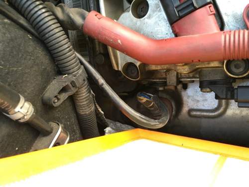

Wo sitzt die Lambdasonde vor Kat?
Habe gestern 2 entdecken können!
Entgegen der Fahrtrichtung saß eine links / unterhalb des Luftfilterkastens (s. Bild) und eine rechts unterhalb des Kühlmittelbehälters.
Die Linke war gut erreichbar jedoch hatte diese 5 Kabel und mein Ersatzteil (Bosch Lambdasonde vor Kat) nur 4 Kabel.
Torque Pro findet auch keinen Fehler in der ECU....

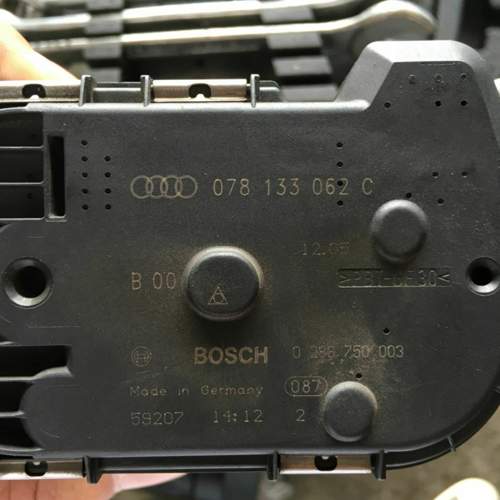

Auflösung:
Es war die Steuereinheit der Drosselklappe!!!
Besten Dank an alle!!!
Danke! Wie bist du jetzt darauf gekommen? Wegen der Fehlermeldung von vorher?
Mit VCDS oder torque pro hätte man die Stellung der Drosselklappe mitloggen können. Sollte man wohl wirklich als erstes machen wenn der Wagen ruckelt.
Beim manchen Stellern kann man leider nur die Sollwerte loggen, ob allerdings die angeforderte Position auch tatsächlich angefahren wird, bekommt man dann nicht raus.
Bei meinem 2.7 TDI ist das zB. die AGR-Klappe bzw. den VTG-Steller. Hier kann ich den Sollwert auslesen, aber nicht, ob die Ist-Position.
Er hatte wie gesagt erst diese Woche den Fehler eingetragen.
Vorher mussten wir suchen....
