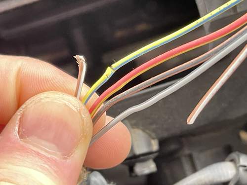

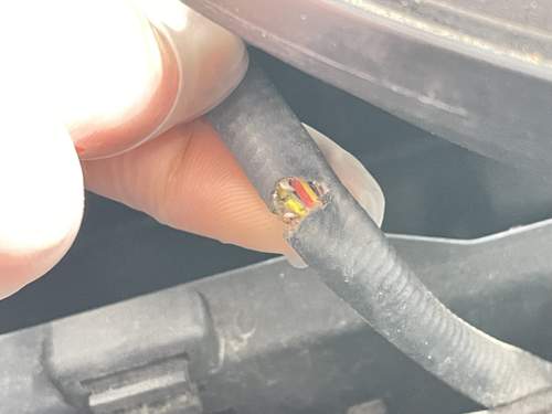

Hatten selbes Problem, Lambda, NOX usw. im Speicher -> Marderverbiss am Kabelbaum des LLM (eins war komplett durch). Kabel verlötet, Fehler gelöscht, Fehler weg.
Marderbiss LM M
Marderbiss LMM
