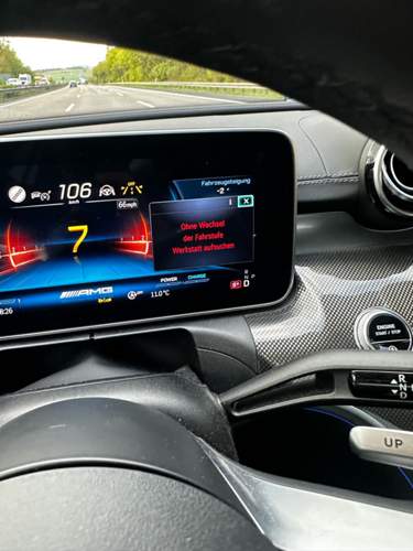

Mein C43 hat heute einen Getriebeschaden erlitten. 150km/h im fließenden Verkehr auf der Autobahn. Bums, Getriebe im Eimer. Nimmt kein Gas mehr an, Motor jault auf, ich rolle entspannt auf die nächste Ausfahrt zu und bleibe außerhalb der Autobahn stehen. Abgeschleppt.
Bis heute hatte ich Mega Spaß mit dem Auto. Das ruckelige Schalten haben die bei mir bestens in den Griff bekommen. Und dann sowas.
Für mich der Grund, den sofort zurück zu geben. Den E53 Hybrid trau ich mich nicht mehr zu holen, auch wenn ich es vor hatte. Aber da warte ich jetzt erstmal ab bis die ersten Kinderkrankheiten behoben sein werden.
Ich bin fassungslos. 25k km, gemache Fahrweise, Getriebe geht kaputt.

Frage, sind die assistensysteme gleichzeitig ausgefallen? Hatte mal nhn fall mit dem motor wo kurz davor die assistenssyteme ausgefallen sind. Grund für motor probleme waren einfach fehler der Multifunktionskamera.
Der E53 hat mit dem TCT ein anderes Getriebe, als das MCT.
