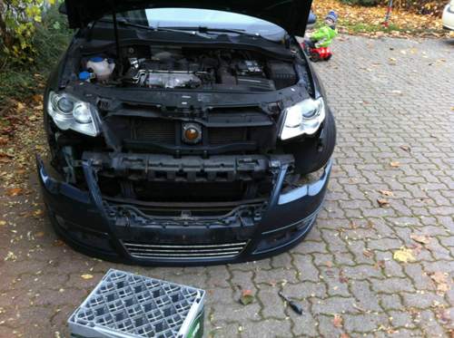

Reader236, vielen vielen Dank. Hat bestens funktioniert. Es gab bis zum Schluss keinerlei Probleme. Nicht zuletzt auch wegen deiner Beschreibung.
Xenon-Brenner sind getauscht, Lichtausbeute fantastisch und die originalen Brenner waren sogar noch verbaut. Hut ab.
Bzgl. der SWRA. Hier musste ich die Sicherung, das Relais und die Pumpe tauschen. Hier war alles im Eimer.
Der Zusammenbau hat ebenfalls unproblematisch funktioniert und es blieb ausnahmsweise mal keine Schraube über 😁
Einziger Zwischenfall. Beim Testen der Stelldiagnose der SWRA, flutschte der Schlauch ab und es kam zu einer riesigen Sauerei. Nebelscheinwerfer rechts aktuell demontiert, wird gereinigt und trocken gelegt.
Ich habe leider diese Plastikklammer falsch montiert, weswegen der Schlauch bei dem Druck abrutschte. Ist zwar blöde, aber aus Fehlern lernt man, und das habe ich. Hier habe ich auf deinen Hinweis nur bedingt geachtet. War wohl ein wenig Übermut, vermute ich mal.
Habe jetzt den Schlauch entsprechend befestig und kurz dran gezogen. Man kommt hier sehr gut ran wenn die Blende vom Nebler Beifahrerseite ab ist. Mit Destillierten Wasser getestet und Schlauch bleibt dran, und Scheinwerfer werden nass, wie es sich gehört.

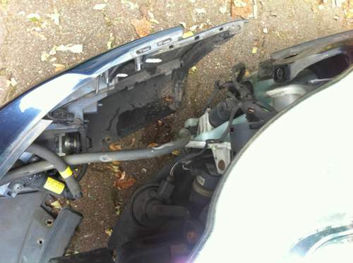

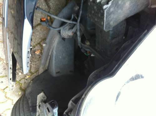

Anbei noch ein Paar Bilder.
Img-2662
Img-2663
Img-2664

Ja ich hab das mit der Klammer nicht umsonst geschrieben 😉 Ich hatte das selbe Problem, aber bei mir war es der Y Adapter unterhalb des Beufahrerscheinwerfers. Hat beim 1. Benuzten en Schlag gehalten und der Schlauch ist abgeflogen. Hat den kompletten Nebelscheinwerfer geflutet 😁
Das lustige war, ich hatte en Kumpel dabei, der sollte gucken wo das herkommt, weil wir nicht wussten was es überhaupt war und wo. Naja hab dann die Scheibenreinigung betätigt und dabei ging halt die SWRA mit an... er hat die volle Fuhre abbekommen. 😁
Aber wir konnten dann erfühlen das der Schlauch abgeflogen war und ihn wieder dranstecken. Gott sei dank!

Hier habe ich aber das Problem, dass es dort ganz leicht tropft, was vorher schon mit der defekten Pumpe der Fall gewesen ist. Es tröpfelt mir jedoch nicht den Behälter leer.
Kenn ich auch, die Gummidichtung mal reinigen, da ist ggf. viel Sand dazwischen.
Ab und wieder anstecken (drehen, wackeln usw,) hat so 3x geholfen.
Beim letzten Mal dann auch nicht mehr. Aus der "großen Dichtungsbox" was rausgesuscht was ähnlich ist und seitdem ist's wieder dicht. Den O-Ring gibt es auch als N 903 038 01 zu 0,94€ beim 🙂 zu kaufen.
