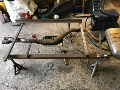

habe nun seit ca 2 Wochen auch einen RSQ3 aus 2014 in Misanorot 🙂
Soundmäßig jedoch absolut unzufrieden...
Aus den vorangegangenen Beiträgen entnehme ich, eine Mittelschalldämpfer Modifikation wäre evtl etwas für mich.
Habe selbst eine Werkstatt und ein gutes Schweißgerät und bin ausgebildeter Kfzler.
Traue mir selbst zu den MSD umzubauen.
Hat vllt. jemand Infos oder Bilder wie der MSD oder auch der ESD im geöffnetem Zustand aussieht?
Würd gerne einen Absorbationsdämpfer daraus bauen, sprich perforiertes rohr einschweißen, Stahlwolle und Dämmung rumwickeln und wieder zubraten. Bräuchte dazu den Rohrdurchmesser im Inneren.
Über Hilfe wäre ich sehr dankbar.

Img-1729
Vielen Dank für das Bild!
Hast du auch ein vorher Bild?
Bist du zufrieden mit MSD Bearbeitung oder würdest du heute etwas anders machen?
ESD original belassen?
Hall, habe kein Bild von vorher. Das Ergebniss ist sehr gut da ich die Dämmwolle aus dem ESD noch entfernt habe.
Es ist super aber nicht zu laut. Er schiesst bei offener Klappe etwas beim Hochschalten und knallt in der S-stellung
beim runterschalten. Also Super
MFG
