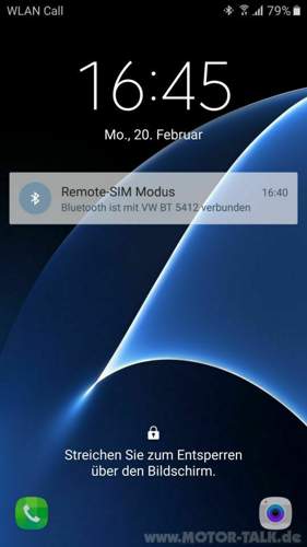

ich habe aktuell folgende Situation:
Mein Telefon soll per RSap angeschlossen sein -> Funktioniert
Das DP soll sich als Wlan-Client mit meinem Hotspot (Huawei) verbinden und nicht selbst einen Hotspot aufbauen.
Bisher hat das problemlos funktioniert.
Aktuell ist es so, dass ich beim Einsteigen kurz den Wlan-Client-Modus aktivieren kann, dann aber das DP nach ca. 1 Minute den Hotspot-Server-Modus aktiviert. Und damit hat das DP keinen Empfang mehr. Ist zwar seltsam, weil es die RSap-Verbindung nehmen könnte, aber da scheint es ein Problem zu geben. Aber eigentlich wil ich das nicht, weil mein Huawei erheblich mehr Freivolumen hat.
Irgendwer eine Idee, wie ich mein DP wieder dazu überreden kann, auch im RSap-Modus als Wlan-Client zu funktionieren? Über den Huawei soll Car-Net laufen.
Oder geht das nicht und ich habe die ganze Zeit nicht im Rsap-Modus das Telefon am laufen gehabt?

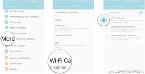

Nun, es ist ganz einfach: Wenn Du in deinem Telefon WLAN-Call eingestellt hast, wird bei vorhandenem WLAN die Verbindung zu WLAN Call in folgenden Bedingungen aufgebaut:
- (Es wird geroamt (mit WLAN-Call telefonierst du weltweit in WLANs roamingkostenfrei, als wärst du in Deutschland)
- ODER es ist kein ausreichend empfangsstarkes LTE/UMTS/GSM-Netz erreichbar)
- UND: Die per WLAN zur Verfügung stehende Bandbreite muss hinreichend groß sein, damit die Telefonie durchpasst und trotzdem noch andere Daten fließen können. Das wird intervallmäßig untersucht, nicht laufend
Jetzt die Krux: Bei aktivem rSAP ist kein LTE/UTMS/GSM-Netz erreichbar, da die interne Empfangsantenne deaktiviert ist. Wenn Du nun im WLAN bist und dein Auto im UMTS (bzw. bei neueren MJ auch LTE) verbunden ist, schaltet dein Telefon WLAN Call ein und Anrufe landen nicht im Auto sondern ausschließlich auf dem Telefon (zumindest bei der Telekom, keine Ahnung, wie das bei Vodafone oder Telefonica ist).
Zwei Lösungsmöglichkeiten:
* auf rSAP verzichten
* WLAN-Call im Telefon deaktivieren
Und ja, Samsung hätte selbst auf die Idee kommen können, dass im rSAP-Modus WLAN-Call wenig sinnvoll ist.

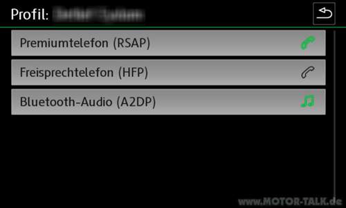

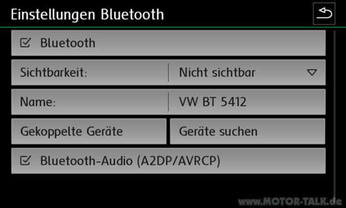

@Stader_Passat schrieb am 24. Januar 2019 um 12:36:27 Uhr:
Wie stelle ich das denn wieder ein?
Einstellungen Bluetooth - Gekoppelte Geräte - Premiumtelefon klicken
Wieder was gelernt, danke für die Erklärung wie man es einstellt! 🙂
Was genau unterscheidet die beiden Verbindungen, warum bzw. wann sollte ich welche Verbindung wählen?
Welche Vor- bzw. Nachteile hat welche Version?
Ich blicke da ehrlich gesagt nicht mehr durch. 🙁
