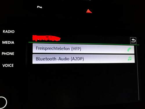

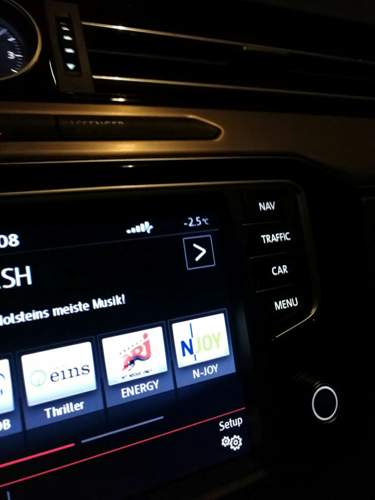

Hm bei mir sah das heute morgen so aus :
Verbundenes Telefon Huawei Honor 9
Austattung Auto Business Premium
Wie soll ich das jetzt verstehen? Kein Akku in der Anzeige vom DP und trotzdem keine Rsap Verbindung?
Bild 1
Bild 2
Das Huawei Honor 9 kann kein rSAP.
Ist das Radio überhaupt ein Discover Pro?
@laptop24 schrieb am 25. Januar 2019 um 12:09:59 Uhr:
Ist ein DM
