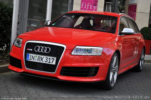

hallo liebe motor-talk community,
ich hab in der nächsten zeit vor einen audi a6 avant zu kaufen und ihn optisch
von außen so nahe wie möglich zu einem rs6 umzubauen.
mir ist aufgefallen das der rs6 vorne und hinten in den kotflügeln eine zusätzliche
linie hat (im bild blau umkreist). mir macht es jetzt sorgen ob es keinerlei probleme
mit dem einbau oder beim öffnen der hintertür geben wird. den theoretisch müsste ja
beim öffnen der hinteren tür eine lücke sein da diese linie bis in die tür reicht, oder ?
ich würd ja zu einem nahem händler fahren und mir den rs6 genauer angucken, nur das problem
ist ich wohne auf dem land. die nächste frage wäre, hat schon wer den hinteren
kotflügel im netz zum kaufen gesehen ? in ebay finde ich leider nüx.
was mir bis jetzt noch aufgefallen ist was ich an der karosserie ändern müsste ist:
komplette stoßstange hinten + vorne, felgen, spolier, auspuff, grill, türrahmen und sw.
gibt es noch teile die ich übersehen habe ?
mit freundlichen grüßen

Also als gelenter Fahrzeug und Karosseriebauer kann ich dir jetzt schon einmal sagen das du niemals bei Ebay die hinteren Kotflügel vom RS6 finden wirst, denn wie du siehst sind bei einem Auto die hinteren Kotflügel Bestandteil der Karosserie.
Das ist nicht wie vorne wo der Kotflügel geschraubt ist.
Ein Austausch 1 zu 1 fällt also aus und die Kosten die ein Karosseriefachbetrieb dafür verlangen wird, sprengen glaube ich so ziemlich viele Geldbörsen, bzw. lohnt der Aufwand in meinen Augen nicht.
Hast du denn eigentlich schon einmal eine Überschlagsrechnung aufgestellt?😕
Alleine die Stoßstange vorne kostet schon 600 € ohne Gitter + 600€ für die Kotflügel + Seitenschweller usw., da sind noch keine Scheinwerfer dabei und vor allem keine Lackierung, in dem Fall muss dann ja das ganze Auto lackiert werden (2500€ aufwärts)
Für das Geld kannste auch gleich einen RS6 kaufen

Dennoch, die Seitenteile zu bekommen wird nicht einfach- der Rest schon. Wenn man viel selber machen kann und nen guten Schweissen hat, ist das zu machen. Aber nicht zu vergessen den Kleinkram wie Radhausschalen etc.
Eine günstige Alternative wäre: kauf 4 Kotflügel vono vorne, lass die hinteren Türen orginal und schweiss die vorderen Kotflügel hinten rein.
Aber das is leider halt auch nix ganzes und halbes, weil ich finde grad den Übergang in die hinteren Türen geil-

Umschweissen sollte nich das Problem sein,ist halt nichts anderes als wenn das gegen ein original Teil tauschen würdest.

Das is nen Punkt- Alu und Stahl ist mit der hand noch nicht möglich
Waren/ Sind beim RS4 die Kotflügel vorne auch aus Alu ? Weil ich meine von der Technik mit den vorderen Kotflügeln gehört zu haben.
Das Seitenteil geht von A Säule übern Hintern wieder bis zu vorderen Einstieg- dürfte so zwischen sauteuer und unbezahlbar liegen.

Ne du das siehst du falsch Seitenteile gehen nie von der A Säule los.
Wenn sie getauscht werden,werden sie in höhe C Säule getrennt und mit der neuen Seitenwand dort zusammen geschweisst.
Man könnte es viel einfacher machen aber das ist zu schwer zu erklären für ein, jetzt nich böse nehmen nicht wissenden.

Ja also Ersatzteile wie Seitenwände kammen immer so an das ich sie ab C Säule getauscht hab. Jetzt kommts drauf an wie man sie bestellt weil,kann mich gerade daran erinnern das wir schon eine komplette Seite vom Fahrzeug bekommen haben. Wenn ich zurück blicke war es so das man bei der Bestellung bis zur bestimmte Stelle bestellen kann. Also 1. so wie du schon sagst ab A-Säule. 2. ab B-Säule und 3. ab C-Säule.
Also liegst doch nich so falsch.
Aber wie gesagt sollte ein Seitenteil wie beim RS6 mittig eingedrückt sein wird nur die Seitenwand zu Punkt 3 bestellt.

naja der Preis würd mich auch mal interessieren, wobei cih denke, als gesammt packet kommt nur nen Unfaller in Frage, den man gebaucht schlachten kann. Werde mal im AZ hier fragen, rein aus inreresse. Ich hatte aber auch so ca 12K überschlagen, wenn man alles gecheit machen will, und Sachen wie schweissen und Lacken machen lässt.
Aber wenn man das Teil nicht komplett bestellen muss, hmmmmmm ob man da doch noch ins Grübeln kommt ??
Nur wenn man dann für 9 oder 10 k das gemach hat, dann fehlen auf einmal die Bremsen für 5k , weil in den 20ern sieht sogar die 17er Anlage mikrig aus. Und wenn dann die 5 k für die Bremse weg sind, fällt mir ein, dass die Schalensitze ja auch wichtig beim rs6 sind, da fehlen dann wieder 4K. neben den 1k fürs Carbon und 1k (oder mehr) für den Alcantara Himmel.
Jetzt sind wir ja schon bei 20 und mehr :/ hm verdammt.
Und dann noch die Unsicherheit, ob der ganze Kram in der Tür hinten 1zu1 passt.
Aber immer noch billiger als nen echter !!!!!

Ich denk deine 12k sind so ziemlich treffend.
Radsatz            2500
Frontteilepacket 5000
Türen/schweller 1000
Spiegel             teilweise 500 schon zu haben
naja und das Heck(Auspuff,Heckstossfänger,beide Seitenwände dann die Innenseitenwände kosten mit Sicherheit auch um die 2,5 bis 3 Scheine
Naja und dann die ätlichen kleinigkeiten die erst anfangen wenn man dabei ist.
Ich schätze das gute 2scheine für unerwartete sachen wie zb. Innenseitenwände die mit der Aussenseitenwand verbunden werden dazu kommen
