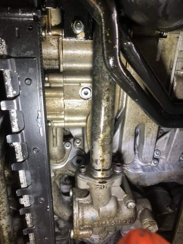

Ich habe mal ein paar Fotos gemacht von dem Problem. Ich hatte vorher mal nen 4b RS6 und kenne mich noch nicht genau aus mit meiner Einschätzung. Aber das kommt doch vom ölpumpenmodul oder?
A614b7c1-8a98-40ee-bedd-ec03fd738481
C6d7ea13-3f5b-4bbe-a403-e78d24838b9b
Die Fotos sagen nicht viel aus.
Die Brühe kann von überall herkommen. Alles saubermachen und dann schauen ob man die Leckage lokalisieren kann. Wenn es von weiter oben kommt, hast Du keine Chance mehr und der Motor muss raus. Wie bei mir letztens. Das ganze V stand voller Öl. Alles versifft. Ursache war die Kurbelgehäuseentlüftung. Wenn die nicht mehr richtig funktioniert (weil das Ventil altert und die Öldämpfe machen die Membran kaputt) wird dein rechter Turbo mit Öl vollgesaut. Die musste ich dann auch beide einschicken. Drama mit glücklichen Ende. Aber mit leerem Konto. Das wünsche ich Dir nicht. Aber bei soviel Öl da unten musst Du mit Allem rechnen. Leider schaut da auch der TÜV hin. Wenn der das sieht, bist Du durchgefallen.

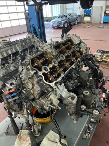

Moin, also sauber gemacht haben wir es schon vor zwei Monaten. Da man halt nicht wirklich was sehen konnte. Auf den Fotos sieht man es auch nicht so wirklich da die Ölnasen noch recht klein sind. Ein guter Freund von mir ( ist selbst KFZ Meister aber hat sich auf Automatikgetriebe spezialisiert) hatte sich der Sache angenommen. Man sieht schon das es nicht von oben kommt. Danach hat er auch gleich geschaut. Er hatte genau wie ich vor ein paar Jahren einen 4b RS6. Aber dann Haus, Familie usw und jetzt baut er nen VR6 Turbo auf und ich fahre 4F RS6. Er möchte nicht an das Modul ran da Zeit fehlt für mal eben nach dem Feierabend raus bauen. Er meinte nur ich soll mir jemand suchen der es ein paar mal gemacht hat und weiß was er braucht, wo welche Schraube sitzt und wie es geht.
