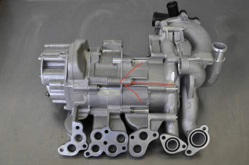

Bei mir drückt das Öl zwischen der Ölpumpe raus wie auf dem Bild makiert. Mit Bremsenreiniger sauber gemacht und dann gesehen wie es wieder langsam kommt

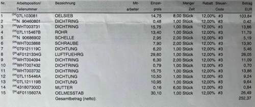

Aufgrund einer Nachfrage und vielleicht interessiert es ja noch den ein oder anderen, im Anhang die Teile welche ich zum abdichten bestellt habe.
„Ölmessstab“ und „Luftführung“ sind natürlich nicht notwendig.

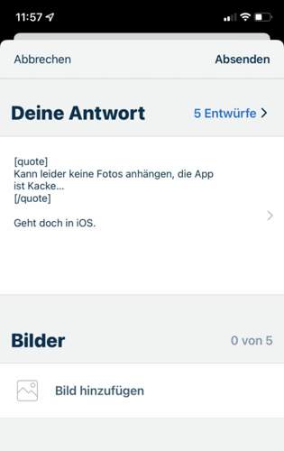

Kann leider keine Fotos anhängen, die App ist Kacke…
Geht doch in iOS. Siehe meinen Screenshot. Musst die Fotos nur in der Kamerarolle haben.
