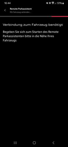

Hallo Zusammen,
Remote Parken funktioniert bei mir seit Monaten nur sporadisch - schon beim Vorgänger RS6 (und auch beim zwei Wochen alten Q7).
Weder mit einem iPhone 16 Pro, noch 15 Pro (immer aktueller Softwarestand).
Die ganzen Testfragen, die der Audi Support abgefragt hat, führen zu nichts.
Hat jemand dasgleiche Problem / eventuell mit Lösung?
Vielen Dank!
Bei geht es auch nicht seit Monaten.
Kommt immer nur dieses Bild
1

@Mr. Pom Pom schrieb am 22. Januar 2025 um 16:45:23 Uhr:
