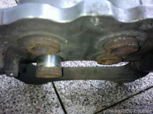

Hinzu kommt bei der 420mm Keramikanlage das Problem mit den vorderen Bremssätteln von Alcon. Die Sättel haben im Gegensatz zu den Brembo Sätteln (Stahlbremse) nämlich ein ziemliches Korrosionsproblem an den Bremskolben. Hier gibt es etliche Fälle (nachzulesen in diversen Foren), in denen die Kolben festgegammelt waren und so oder so ähnlich, wie in dem Bild aussahen. Aufgrund der fortgeschrittenen Korrosion müssten die Kolben hier getauscht werden - leider gibt es die aber nicht als Ersatzteil. Dann sind nochmal gute 1200€ pro Bremssattel fällig für den Austausch.
Aufgrund der Anfälligkeit der Bremse (habe selbst ein Firmenauto, bei dem die Keramikscheiben innerhalb von 30tkm schon zweimal rundum [jedoch noch auf Garantie] getauscht werden mussten) würde ich mir privat nicht so einen Klotz ans Bein binden wollen.
Alcon-keramik
