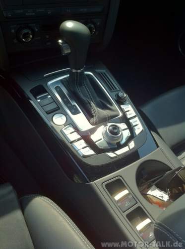

Eine Frage von einem Kaufmann an unsere Schrauber 😉:
Lässt sich das MMI Bedienteil vom RS5 (siehe Foto) wirklich so einfach verbauen oder muss man da noch mehr machen. Ich finde die Tasten in Chrome voll schick und wesentlich wertiger als die normalen Plastiktaster.
Beim S-Tronic Schaltknauf heisst es ja auch Plug & Play und dann muss man das Gestänge verdrehen. Habe leider zwei linke Hände 😛.
Danke!
Die Teilenummer für den Lautstärkeregler sollte die "8K0 973 754" sein.

Servus,
wie funktioniert denn der Ein-/ und Ausbau und wie lange dauerts? Will auch noch ein wenig das Interieur aufhübschen (überlege schon wegen dem individual Schaltknauf und den Fußstützen vom RS5)...
Hat wer ne Teilenummer?
die Bedieneinheit ist in 2 min gewechselt- (gut 5min mit Stecker abziehen 😉 ) - Schaltsack nach oben wegziehen und schon kannst du die ganze konsole rausclipsen...

Da es sich ja um das MMI Bedienteil vom RS5 handelt, hat das doch immer den Startknopf - oder irre ich mich da? In diesem Fall müsstest Du Dir halt eine Attrappe des Startknopfes einbauen, damit kein unschönes Loch bleibt.
Eine genaue Teilenummer habe ich Dir nicht, dafür aber einen Link . In der Bucht oder beim 🙂 kannst Du das Teil aber auch günstiger bekommen.
Bin mir nicht sicher.... 😕
Habe aber auch noch kein Foto oder RS5 in natura ohne den Starterknopf gesehen. Kann natürlich auch daran liegen, dass ein RS5 selbstverständlich immer voll ausgestattet wird 😁.

der Hold Assist ist unabhängig davon....
es müsste folgende Nummer sein....
8T0 919 609 N WFX
PR Code PR-4I2 ist der entscheidende.....schau mal in deinem Serviceaufkleber nach...
