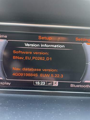

Habe mir einen A5 gebraucht gekauft.
Das Auto hat Bluetooth, aber damit kann ich scheinbar nur telefonieren.
Suche eine. Möglichkeit auch Musik vom Handy zu streamen (spotify etc)
Geht um die Verbindung mit einem iPhone, aber auch ein Samsung sollte angeschlossen werden können, daher lieber der Wunsch nach einer Bluetooth Anbindung.
Software Version: BNav_EU_P0262_D1
Im Handschuhfach ist ein Konnektir, hier ist vom Vorbesitzer ein Kabel dran, mit USB Anschluss, aber hier ann ich das iPhone nicht anschließen, bzw bekomme dann die Meldung es sei nicht kompatibel. hab dann bei einem Audi Autohaus gefragt und sie konnten mir nicht helfen.
Hab aber bei Amazon einige Adapter gesehen, die das angeblich können. Kennt sich jemand hier aus? Bin für jeden Tipp dankbar.

Dein MMI kann nur per BT telefonieren aber nicht Musik streamen - anderes Protokoll was es nicht kann. Das kann nur das große MMI (das mit dem Plus).
Das im Handschuhfach bei dir dürfte das AMI-Kabel sein wo man verschiedene Adapter anstecken kann. Bspw. einen auf USB, wie du ihn hast. Da gehen aber in der Regel nur USB-Sticks.
Es gibt aber dafür auch einen BT-Adapter mit dem du Glücklich werden solltest.
Alles weitere dann aber über die Suche: https://www.motor-talk.de/suche.html?...
Ansonsten gibt es noch die Methode über ein Zwischenschaltgerät, bspw von usb-nachruesten.de (Bluetooth Interface 4202 MMI 3G Basic/High). Das hängt dann hinter dem CD Spieler vorne und speist sich in den MOST Bus ein. Hab ich verbaut seit 1 1/2 Jahren, funktioniert perfekt und die Klangqualität ist super
