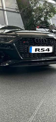

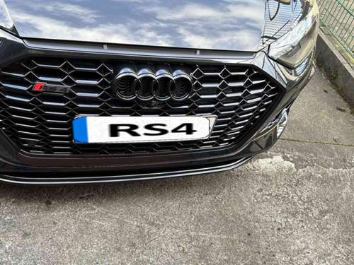

So das Kennzeichen Problem gelöst
Wie hast du das Problem gelöst?
Werde in Neckarsulm oder Ingolstadt abholen - lösen die das Problem direkt vor-Ort?
Habe auch ein 42cm Kennzeichen.

Ich habe das Klettbant zuhause auf die Kennzeichen geklebt. Und Vorort selber auf das Auto geklebt. Audi befestigt nur mit schrauben. Das einzige was Audi gemacht hat. Auf meinem Wünsch, hat hinten das Schwarze Gummi entfernt. Vorne habe ich dann zuhause angepasst.
Viel Spaß beim abholen. Für uns war es ein sehr schöner Tag.
