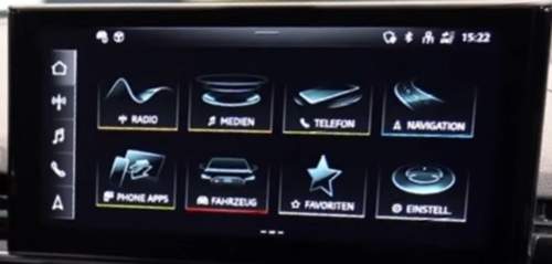

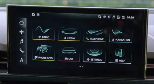

@Cokefreak schrieb am 16. Oktober 2022 um 19:04:42 Uhr:
Möglicherweise ist die MMI Software bei dir nicht korrekt installiert (dann fehlen schon mal Icons).
Halte ich für unwahrscheinlich, da ab Werk nichts geändert wurde und wir beide sicher nicht die einzigen sind.
Der hier hat VC und trotzdem keinen RS Monitor (https://m.youtube.com/watch?v=cOYAcLQXJKc, ab 0:45).
@RSSpetzl Hast du das aktive Reifendruckkontrollsystem verbaut?
Die Softwareversionen in den beiden Videos sind unterschiedlich.
Das deutsche Händlervideo hat eine neuere Software (sieht man im Homebildschirm an den 3 Registerkarten und am Icon Favoriten).
Im Gegensatz dazu dein verlinktes Video:
Homebildschirm nur zwei Registerkarten und kein Icon für Favoriten.
Welche MMI Software ist bei dir/euch installiert?
Hast Du das Icon Favoriten bei dir?
Händlervideo
Verlinke Video
@Cokefreak schrieb am 16. Oktober 2022 um 22:43:10 Uhr:
Ich habe die Software Version mit 3 Registerkarten inkl. der Favouritenansicht, so wie im Händlervideo. Ich vermute es hängt mit dem Reifendruckkontrollsystem zusammen, weil ich kein Video / Bericht finden konnte, in dem der RS Monitor ohne die Reifenwerte, also nur die Temperaturen, zu sehen war. OK ist es trotzdem nicht, weil der RS Monitor gemäß Preisliste Bestandteil des großen Navis ist.
