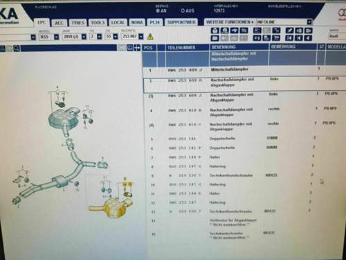

Hier ist nochmals ein Auszug aus dem ETKA .
Ich bleibe bei meiner Aussage das nur die ESD Blenden für 1200 Euro schwarz sind .
ETKA
Heißt dann ja, dass ggf. nur mehr Sound im Innenraum vorgetäuscht wird!
Was soll uns der Auszug nun zeigen? 🙄
Weiß doch damit keiner wie es innen aussieht/aufgebaut ist... 😕
Und wenn es tatsächlich so wäre, klingt die Sport-AGA mit den schwarzen Blenden für uns subjektiv besser. 😁
Ich möchte sie nicht missen... 🙂
@Van SunShine schrieb am 27. Dezember 2021 um 21:03:12 Uhr:

Bezogen auf offene oder geschlossene Klappen ?
Beide Fahrzeuge mit oder ohne OPF?
