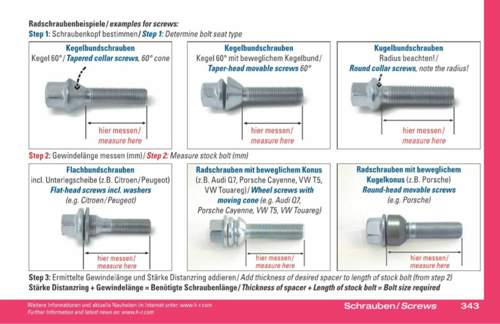

@John-Do schrieb am 30. März 2020 um 15:29:01 Uhr:
Veto
Es geht nicht um die Gewindelänge sondern um die Schraubenlänge. Du musst von der Auflagefläche ausgehend messen.
Sorry, dass ist Quatsch was du da schreibst! Der Kegelbund der Schraube bleibt der gleiche und man muss nur die Gewindelände der Schraube um die Stärke der Spurplatte verlängern.
würdest du dir die Fotos ansehen würdest du erkennen dass das Gewinde deutlich vor dem Kegelbund endet. Daher, und um Missverständnisse zu vermeiden, misst man die komplette Länge von Auflagefläche sprich Ende Kegelbund bis zum Gewindeende um die exakte Zapfenlänge zu bestimmen.

Nochmal sorry, so würde ein Metzger das Maß erfassen.
Das was du schreibst ist Käse, mag zwar über den Daumen gepeilt auch hin kommen, wird aber so bei Kegelbundschrauben nicht gemacht.

Was ist dir denn über die Leber gelaufen und warum hast du so ein Problem damit eine simple Länge zu ermitteln...
@PeterSzy
Die Radschraubenlänge wird exakt so ermittelt wie von John-Do beschrieben! Siehe Anhang mit der Messvorschrift von H&R.
Hur-radschrauben-richtig-messen

Hi
Ich habe nichts anderes geschrieben als das was H&R beschreibt. Vielleicht falsch verstanden worden?!
Aber Big John scheint auch immer schnell ausem Häuschen zu sein.
sRacerle hat die Infos zum korrekten Messen bekommen und richtig angewendet.
Mehr muss dazu wohl nicht mehr gesagt werden.
