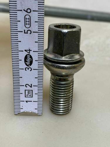

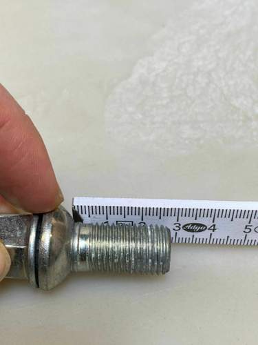

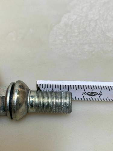

also ich habe jetzt eben mal schnell gemessen.
Gewindelänge 22mm haben die original Schrauben.
Ich würde vorne 10mm pro Rad und hinten 15mm pro Rad machen.
Entsprechend 32mm lange Schrauben vorne und 38mm lange Schrauben hinten.
Einwände? 🙂
Veto
Es geht nicht um die Gewindelänge sondern um die Schraubenlänge. Du musst von der Auflagefläche ausgehend messen.
