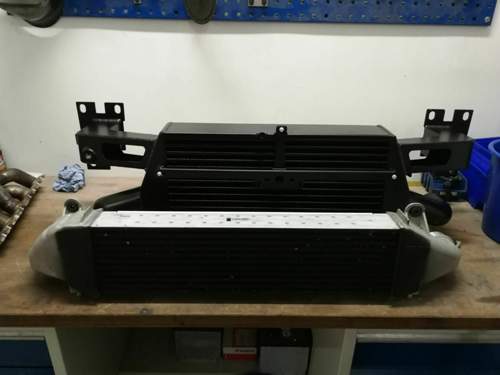

Mal kurz was zum größeren LLK, was ich auch im anderen Thread gepostet habe:
Ich habe den Evo1 verbaut. Gestern ist mir auch aufgefallen, dass mein Dicker nach längerer zugügiger AB-Fahrt kein „Nachlassen“ der Leistung hatte. War sehr angenehm überrascht und da habe ich auch wirklich den Unterschied zu vorher (Serien—LLK) gemerkt.
Hast Du mal ein Bild vom LLK
Klar so ein LLK bringt schon was. Der RS3 und TTRS ist in Serie schon schnell an seiner Grenze gestoßen

Leider habe ich kein Vergleichsbild. Das hat der Freundliche beim Einbau vergessen zu machen.
Er ist aber etwas größer in x,y und z. Sinngemäß sieht das wie in dem angehängte Bild aus (nicht ganz so extrem🙂)

Vorteil ist das du dein Prallträger weiterhin vorhanden hast.
Bei mir ist keiner mehr 🙂
Llk
Llk
Llk
