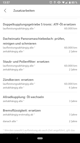

ich habe mir eine gebrauchte Audi RS3 Limousine gekauft (Vario Credit 48 Monate).
Meine Frage: Soll ich das Wartungs- und Inspektionspaket dazubestellen oder nicht? Sind 67€ im Monat.
Soweit ich weiß fallen folgende Wartungen/Inspektionen ohne Paket an:
Bremsen alle : alle 2 Jahre je 2000€ (Semi sportliche Fahrweise)
Zündkerzen: alle 2 Jahre Monate je 200€
Ölwechsel: jedes Jahr je 350€
DSG: alle 2 Jahre 250€
Haldex: alle 2 Jahre 100€
=6500 insgesamt
Paket :48*67=3216
Liege ich damit ungefähr richtig?
Vielen Dank für eure Antworten.

Das hier sind die Daten die ich für den FL habe:
Der Ölwechsel-Service ist flexibel, also abhängig von Fahrprofil wird man über die Service-Intervall-Anzeige im Fahrzeug zum Ölwechsel aufgefordert, spätestens jedoch nach 30'000 km oder 24 Monaten.
Der Inspektion-Service ist nach festen Intervallen fällig, alle 24 Monate oder 30'000 km, je nachdem was zuerst eintritt... auch hier wird man über die Service-Intervall-Anzeige im Fahrzeug aufgefordert.
Den Ist-Zustand (Fälligkeit in km/Tage) kann jederzeit im MMI kontrolliert werden.
Zusatzarbeiten:
Zündkerzen: alle 30'000 km oder 6 Jahre
S-Tronic Oel: alle 60'000 km
Staub- und Pollenfilter: 60'000 km oder 2 Jahre
Luftfilter: alle 90'000 km
Haldex Oel: alle 3 Jahre
Bremsflüssigkeit: 3 Jahre, danach alle 2 Jahre
OK, dass du jetzt beim FL 30000km für die Kerzen hast ist allerdings interessant...

Siehe Anhang, Screenshot aus der myAudi App.
Das mit den 30000km weiß ich ja beim FL , nur in einem anderen Thread wo es auch mal Thema war ob sich das Paket lohnt oder nicht, wurde dann geschrieben das es mit den 30k km nicht stimmt , sondern das sie alle 60k gewechselt werden.
Das es nen unterschied zwischen VFL un FL gibt wusste ich da noch nicht.

Interessant ist auch, dass bei dir auch der Luftfilter gelistet ist. Bei mir ist der nicht gelistet.
@mstylez schrieb am 14. April 2019 um 14:23:58 Uhr:
Sag ich ja, es gibt seltsamerweise zwei Versionen bezüglich den Intervallen der Kerzen. Im RS3 Thread gab es auch schon seitenlange Diskussionen darüber.
Was ist daran merkwürdig?
VFL und FL haben unterschiedliche Motoren und unterschiedliche Kerzen.
So wie es hier schon steht ist das Intervall:
VFL 30000km
FL 60000km
Ja, so war auch meine Meinung 😉
Aber manche schreiben ja, dass sie beim FL auch 30000km haben. Und das ist dann schon merkwürdig.
Danke @Hoaschter , genau das meine ich.
