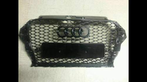

Hallo Zusammen,
ich suche für meinen A3 einen schicken Kühlergrill, ohne Kennzeichenmulde (habe ein kürzeres Kennzeichen).
Bei meiner Recherche habe ich nun einen RS3 Grill gefunden:
http://finest-car-art.de/.../...grill-schwarz-quattro-a3-s-line-s3-rs3
Da ich im A5 Bereich von Motor Talk von durchweg guten Erfahrungen mit den Grills von Finest Car Art gelesen habe (RS5 Grills), überlege ich ihn mir zu kaufen.. habt Ihr Erfahrungen mit der Firma?

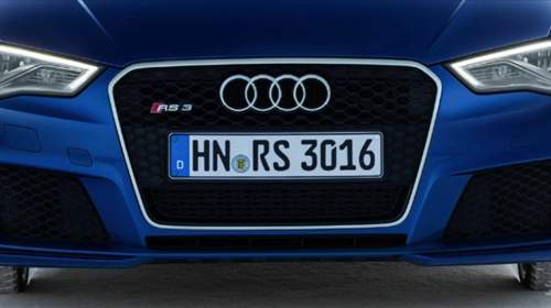

Demzufolge ist das der Grill ohne ACC. (1.bild)
Ich finde es aber optisch schlecht gelöst das oben große Waben und unten kleine Waben sind. Das wirkt sehr unstimmig.
Dann lieber so wie auf dem 2. Bild.
Blob
Blob
