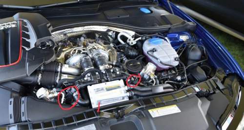

Spüre es jedes Mal. Das nervt. Ich steig nur nicht durch was es sein könnte. Die Abschaltung erfolgt ja an der Nockenwelle. Das zuschalten sollte ja keine Drehzahlschwankung mit sich bringen. Fühlt sich so ähnlich an wie wenn er im Sportmodus runter schaltet und Zwischengas gibt. Werd am Wochenende mal die Drosselklappe reinigen. Ist sonst noch was in die Abschaltung involviert?

Danke für den Tipp. Aber ich glaube das trifft mein Problem nicht. Habe etwas gestöbert. Könnte es sein das die Schubumluftventile schuld sind? Mir ist vorhin noch etwas neues aufgefallen. Wenn ich auf eine enge Kurve zu fahre, nehme ich das Gas weg. Wenn ich um die Kurve bin gebe ich wieder Gas, es kommt aber jetzt auch vor das er nach der Kurve im ersten Moment kein Gas annimmt. Wie ein Riesen Turboloch. Könnte mir vorstellen das die zwei Ventile defekt sind. Kann das sein , auch wenn kein Fehler abgelegt ist?
Oben, direkt in Drosselklappennähe. Ist nicht wild die zu wechseln. Und kosten auch nicht die Welt. Denke ich werde die einfach mal tauschen.
Ich habe exakt das gleiche Problem beim S8... hast du vielleicht ein Teilenummer? (Ventile sind meiner meining nach baugleich?)
Auf meinen steht die Nummer: 06h145710d
Bin mir nicht sicher ob die Teile defekt sind aber die Kosten nur 40€ das Stück. Ist also einen Versuch wert.

Melde Vollzug! Habe beide SUV gewechselt. Ist ne Sache von 10 Min. Das , in Fahrtrichtung, Linke geht auch nicht so leicht wie die neuen. Ich merke auch einen großen Unterschied. Läuft beim langsamen Beschleunigen ruhiger, kein „Turboloch“ mehr beim Abbiegen und ich merke das Umschalten auf 8 Zylinder fast gar nicht mehr. Hat sich gelohnt.
Schöne Grüße
Gibt es eine Möglichkeit einen SUV zu testen?
Kann man wohl irgendwie mit Unterdruck prüfen , das zeigt dann ob es noch dicht hält. Bei meinem habe ich, nach dem Ausbau gemerkt, dass es sich nicht mehr ordentlich bewegen lässt. Hat dann wohl nur noch teilweise gearbeitet. Ob man das auch auslesen kann weiß ich nicht. Der Tausch kostet auch nicht die Welt und kann ohne Probleme selbst gemacht werden.
