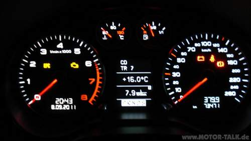

Fakt ist, dass es vor dem Einbau des neuen Lenkstocksteuergeräts anders war, wies jetzt ist.
Fehler zwei, ist mir gerade beim Fotomachen aufgefallen: Der Hinweis, dass man die Bremse treten soll, um einen Gang einzulegen, verschwindet sofort nach betätigung der Zündung. Normal ging der Hinweis nur weg, wenn man auf die Bremse getreten ist (so hab ichs in Erinnerung).
Sry, für das etwas unscharfe Bild.
Dsc02345
das wird aber im bordnetz codiert und nicht im stg 17 oder stg 16 lenksäule- die hat damit NICHTs zu tun
Heißt? 😁 Das irgendwas im argen liegt? So wie die auf ihrem Touchscreen rumgefuchtelt haben, glaube ich, die ham einfach nur Mist gebaut.
Sag mir bitte nicht, dass jetzt auch noch n neues Bordnetzsteuergerät her muss....
nö aber da kann man die meldung codieren ob sie angezeigt wird oder nicht..

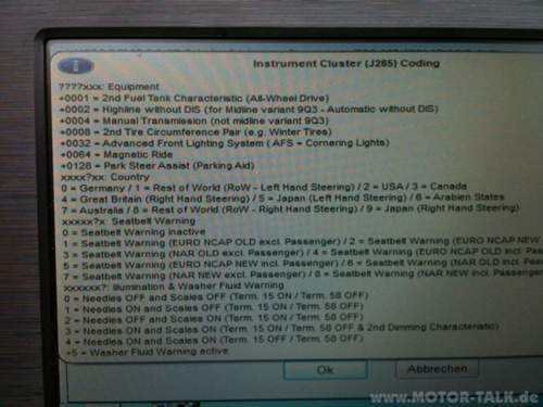

also ich hab leider nicht mehr das gefunden was ich gesucht habe.
es gab mal ein vcds update, seit dem sind im ki nicht mehr alle anpassungskanäle benannt.
aber schau dir mal die ersten 4 stellen der codierung an.
du hast doch auch das 8p0 920 932 c ki verbaut oder?
und ein dsg?
wenn du jetzt noch die wischwasserstandsanzeige hast, dann versuch mal die codierung:
0000019
das ist meine codierung mit dem selben getriebe, fis und dem selben ki.
und bei mir funzt alles wie es soll.
wenn es dann immer noch nicht geht, dann mus man sich mal alle anpassungskanäle vornehmen.
aber dazu habe ich im moment keine passende literatur wo alle beschrieben sind.
vielleicht kann da andy mit aushelfen?
lg
