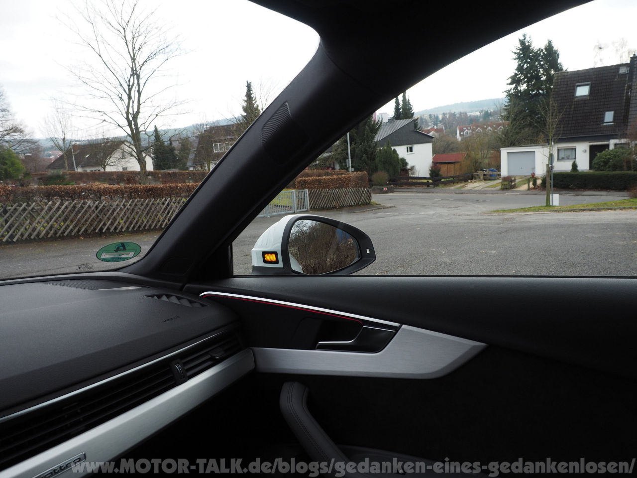

Hallo und guten Morgen,
ich bin seit 2 Tagen stolzer Besitzer eines Audi A4 B9 Sport.
Ich hätte ein paar Fragen an euch bzgl. der roten Beleuchtung in den Innentüren.
Wenn ich den Wagen starte leuchtet in den Innentürgen oberhalb des Türgriffs ein schmaler rot beleuchteter Zierstreifen auf, den ich ziemlich klasse finde. Leider verschwindet der rote Streifen nach ein paar Sekunden wieder. Wenn ich ins MMI Menü } Fahrzeug } Assistenzsysteme } Audi Side assist (Totwinkelassistent) gehe, leuchten die roten Streifen in allen Türen. Verlasse ich das Menü, schalten sie sich wieder ab.
Nun zu meinen Fragen:
1. Ist die Beleuchtung des Streifens dauerhaft einstellbar?
2. Funktioniert die Beleuchtung nur, wenn der side assist reagiert?
3. Hängt die Beleuchtung ggf. mit dem Drive Select zusammen?
Mein Fahrzeug hat das Lichtpaket, jedoch nicht das Ambiente-Paket.
Vielen Dank bereits im Voraus für eure Antworten.

Das ist nicht das Lichtpaket. Und diese LED Warnung ist NICHT beim Lichtpaket dabei, sondern wie @Scotty18 es schon sagte.

Ich glaube, das leuchtet deshalb nach dem starten nur Kurz, weil System noch hochfährt. Und während dieser Zeit kann das Assisytem ja noch nicht 100 % funktionieren. Bei mir ist es weg, wenn die Spiegel vollständig ausgeklappt sind und meine seitliche Kameraansicht keine graue Balken mehr zeigt.

Habe es auch getestet.
Auto steht alleine auf einem Parkplatz. Spiegel sind angeklappt.
Ich starte das Auto, Spiegel klappen aus der rote Led Streifen leuchtet nicht.
Auto steht zwischen 2 Autos, Spiegel angeklappt.
Ich starte das Auto, die Spiegel klappen aus.der rote Led Streifen in beiden Türen leuchtet.
Jetzt muss es noch auf einem Gehweg probiert werden, was passiert wenn ein Radfahrer oder Fussgänger vorbeikommt.

Neben dem roten Streifen der Ausstiegswarnung leuchten bei meiner Limousine während des Motorstarts auch immer die gelben LED des Side Assist in beiden Rückspiegeln.
Übrigens auch wenn das Auto alleine auf dem Parkplatz steht und niemand in der Nähe ist.
Ein Bild davon ist in meinem Blog
Als Systemtest sozusagen 😉

Ok, muss mich damit wohl nochmal genauer beschäftigen. Dachte die Streifen oben in der Tür sind nur für die Ausstiegswarnung.
Die sind um den Türöffnungsgriff.

Für die Ausstiegswarnung brauchst Du das Stadt-Paket. Die Leisten gehen beim Hochfahren im Sinne der Systemkontrolle kurz mit an. Sollte sich eine Gefahr beim Aussteigen andeuten, dann leuchtet die Leiste an betreffender Tür rot auf. Da blinkt nichts.
