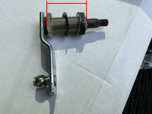

@AsiRider
Könntest du mal die Länge der Wischerwellen-Durchführung messen? Ist das orignal nur ein "Rohrstück" mit Aussengewinde und 2 losen Muttern?
@Balmer
Mache ich die Tage. Was genau meinst Du mit Durchführung?
Wischerwelle
Im Bild ist das benötigte Längemaß markiert. Wenn ich es richtig verstanden habe ist in den ersten Jahren nur eine Gewindehülse mit 2 Muttern dazu verwendet worden.
Das könnte aus dem EPC so gelesen werden, da pro Seite 2 Muttern gelistet sind.
Auf deinem Bild sieht es so aus als ob der Sechskant der einen Mutter fest mit dem Gewindeteil verbunden ist,
Mit Durchführung meine ich das Gewindeteil durch welches die Wischerwelle nach draussen geführt wird.

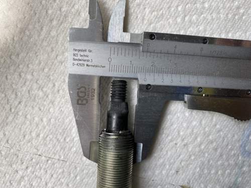

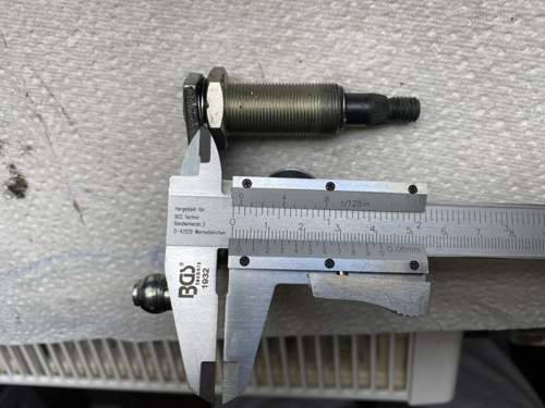

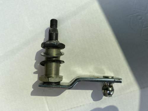

Die Gesamtlänge des ganzen Teils ist knapp über 71 mm:
Das Teil besteht aus einer Achse, die in der Trägerplatte steckt, mit Gewinde am anderen Ende. An dieser Achse sitzt eine Hülse, die aus Mutter und Gewinde besteht:
+3

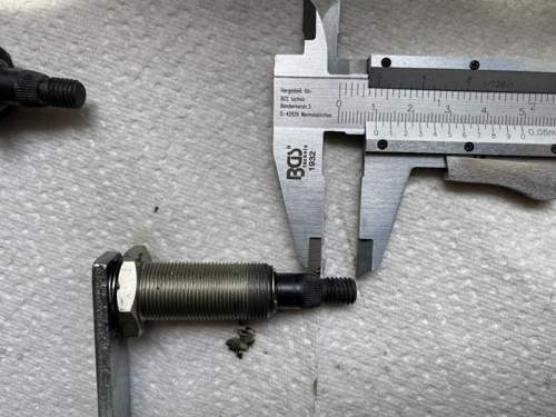

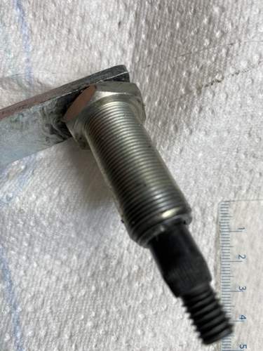

Die von @Balmer markierte Länge, als das Einzelteil Mutter/Gewinde liegt bei 40 mm. Das Gewinde ist M16:

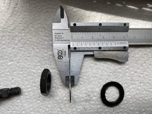

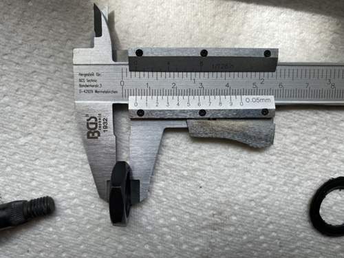

Von dieser Hülse bestehend aus Mutter/Gewinde ist die Breite der Mutter 5 mm, die Länge des Gewindes dementsprechend 35 mm (wobei das Gewinde am Ende leicht abgeschrägt ist, sodass die effektive Länge bei knapp über 34 mm liegt):

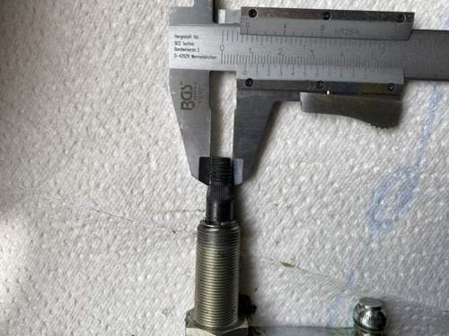

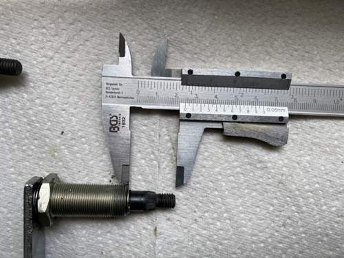

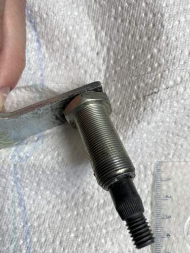

Das herausragende Stück der Achse, an der dieses aus Mutter/Gewinde bestehende Teil sitzt, ist 24 mm lang. Das Gewinde (M8) ist 10 mm lang

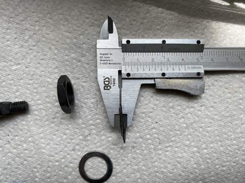

Die große Mutter hat dementsprechend M16 und ist 5 mm hoch. Die große Unterlegscheibe und die große Gummischeibe haben jeweils 1 mm Höhe:
Der Abstand zwischen der Trägerplatte und der aus Mutter/Gewinde bestehenden Hülse liegt bei 2 mm. Dazwischen sind zwei Unterlegscheiben, vermutlich jeweils 0,5 mm dick:

Danke erst mal für das ausmessen der Maße.
Der Problemfall ist wie bei anderen Scheibenwischern an gleicher Stelle, fehlendes Schmiermittel und und dadurch Verschleiß an Welle und Dichtring. Das eintretende Wasser macht dann im Laufe der Zeit den Rest und lässt die Welle festrosten.
