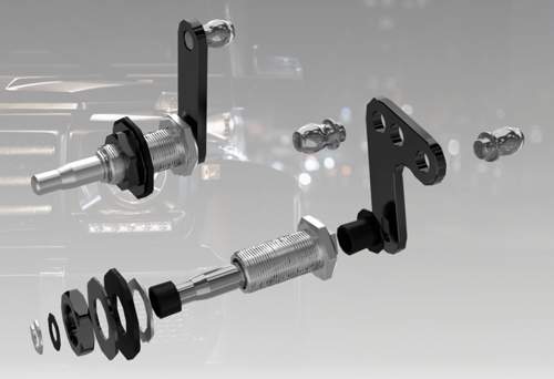

@Balmer
Kein Thema.
Ja, die Problematik ist klar. Deshalb habe ich ja auch welche aus Edelstahl von Offroad Monkeys einbauen lassen. Diese sind auch etwas anders als die Originalen aufgebaut. Unter Anderem ist bei denen die zweite Mutter viel größer und die Dichtung viel dicker.
Offroad Monkeys Wischerwellen

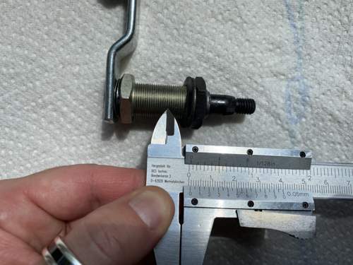

@AsiRider,
Ich gehe davon aus das die Gewinde M16x1mm ist.
Normale M16 hat 2mm Steigung diese hier sieht nach Feingewinde aus.
Ja, 1 mm:

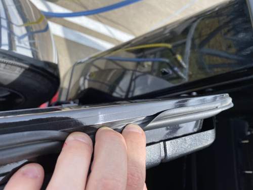

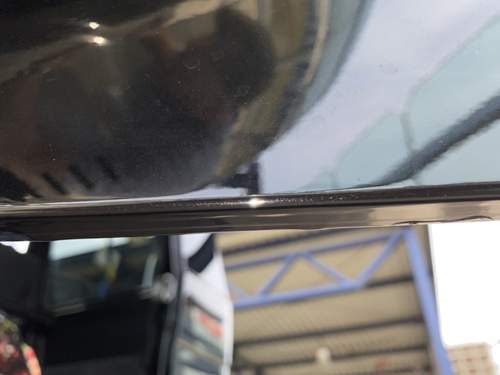

Heute bei der Fahrzeugwäsche hob/zog ich die Dichtungen an/ab und kontrollierte die neuralgischen Stellen: Nach wie vor mehr oder weniger wie im Neuzustand, obwohl das Fahrzeug in 1,5 Monaten 6 Jahre alt wird. Offenbar pflege ich meinen G doch nicht ganz falsch:-)
A-Säule Fahrerseite
Hintere Tür obere Kante
Hintere Tür untere Kante
