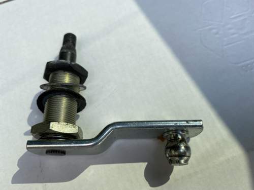

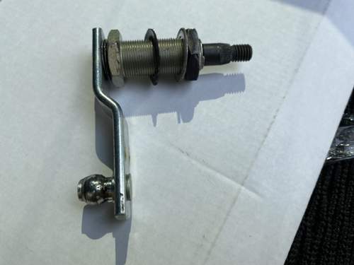

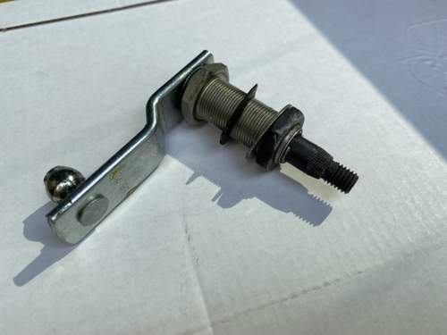

Übrigens, ich habe gerade mit Schawe telefoniert. Beim Scheibenwischerwellen-Umbau ist die Windschutzscheibe zersprungen und musste aus diesem Grund ausgetauscht werden. Die Windschutzscheibe hielt 5,5 Jahre lang und hatte ein paar große Krater und Hunderte von kleinen, die Sicht störenden Kratzern durch Steinschläge. Ich rechnete nicht damit, dass sie den Winter übersteht, und erkundigte mich bereits Ende 2021 über den Preis und die Lieferzeit. Von daher sehe ich keine Schuld bei Schawe und die Scheibe wird sowieso über Vollkasko mit 150€ Selbstbeteiligung getauscht. Aber dies ist nur die Vorgeschichte. Die eigentliche Geschichte ist, dass mein Windschutzscheibenrahmen immer noch bestens versiegelt (an beiden Innenseiten angebohrt, nach oben und nach unten geflutet) und im Neuzustand ist. Wortwörtlich. Offenbar funktioniert meine Kombination aus Versiegelung und die Gummidichtung nach jeder Wäsche mit einem Gummikeil rundum anheben und mit Druckluft durchblasen.
Hier sind Fotos der ausgebauten Original-Scheibenwischerwellen von meinem 5,5-Jahre (BJ 9.2016) alten Fahrzeug:
+5

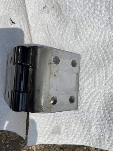

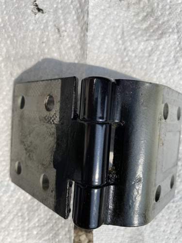

Und hier sind 4 Fotos der ausgebauten Original-Türscharniere (alle ausgebauten Original-Scharniere von meinem Fahrzeug sind im gleichen Zustand, von daher habe ich keine Fotos von allen Scharnieren gemacht):
PS:
Das Fett an den Scharnieren ist Fluid Film AS-R.
Tuerscharnier
Tuerscharnier
Tuerscharnier
Sieht meines Erachtens noch alles sehr gut aus, aber die Teile der Offroad Monkeys sind nun hoffentlich für immer...
Meine Original-Teile sind so gut wie im Neuzustand. Zu den Teilen von Offroad Monkey schreibe ich bald einen ausführlichen Bericht. Sowie zu meinem gesamten Schawe-Erlebnis.
Es ist erstaunlich das OEM Teile wie der Wischerwelle die gerade mal 250gr wiegt wie oben von @AsiRider , MB nicht in Edelstahl fertigen kann und das Seit über 30 Jahren schon, nicht mal den Ersatz aus X-Stahl.
