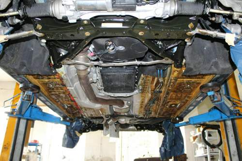

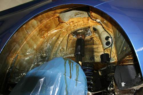

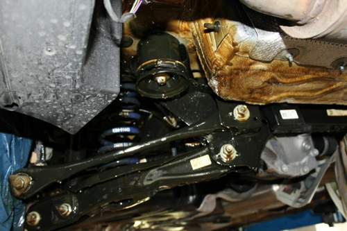

Ich habe bei meinen F21 kurz nach dem Kauf Seilfett zur Konservierung verwendet. Zeitaufwand war etwa ein Arbeitstag, insgesamt wurden 4-5 kg Liqui Moly Seilfett verwendet. Die Verarbeitung ist sehr einfach und günstig.
Dazu habe ich mit einem Kumpel alle Verkleidungen abgebaut und dann mit einer Sprühpistole das Fett in den Radkästen und dem Unterboden aufgetragen, mit einer Sonde die Hohlräume der Vorderachse und Teile der Karosserie Gefüllt und zum Schluss mit einem Pinsel Schrauben und ein paar restliche Stellen eingepinselt. An der Hinterachse wurde ebenfalls das gesamte Fahrwerk konserviert. Ausgenommen wurden alle Gummiteile und die Stellen an denen Hitzeschutzbleche montiert sind.
Das Fett kriecht immer schön überall hin und kann sich quasi selber "reparieren". Es klebt zwar Staub am Fett aber das sehe ich eher als zusätzliche Schutzschicht. Nach fast 2 Jahren ist keinerlei Rost sichtbar und das Fett ist immer noch an allen Bauteilen. Es hat auch den Vorteil dass es sehr leicht wieder aufgefrischt werden kann.

Wow, nach den Fotos rostet der ja in 100 Jahren nicht. Die Mechanik wird wohl das Blech nicht überleben.
Wie lange willst Du den denn fahren?
Ist doch egal, bei den überschaubaren Aufwand und Kosten löhnt sich der Eingriff allermal. Manche investieren deutlich mehr in irgendwelche nutlose Sachen wie Folierung oder Alugfelgen.
