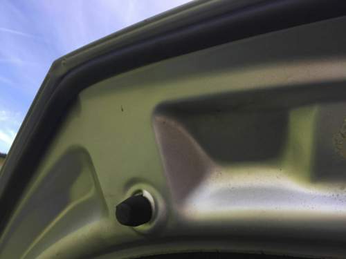

hab heute mal Frühjahrsputz in und an meinem Passat gemacht und leider zwei ziemlich tückische Roststellen entdeckt, die es eventuell lohnt, auch an anderen Fahrzeugen zu prüfen.
Nr. 1 ist am Heck und zwar außen unter der Ecke der Heckscheibe direkt am Falz der Karosserie - Heckklappe muss dazu geöffnet werden, der Falz befindet sich ca. 10cm über den Rückleuchten

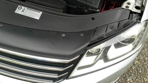

So, hatte heute mal Zeit, mich um die Roststellen zu kümmern und hab nach der Rostbehandlung eine zusätzliche selbstklebende 3M-Dichtlippe (O-Profil) an der Motorhaube vorne dran montiert, die zukünftig das Streusalz fernhalten soll, damit es erst gar nicht mehr an die Löcher kommen und dort Korrosion verursachen kann.
Verbaut habe ich folgende Dichtung: https://www.amazon.de/.../ref=oh_aui_detailpage_o00_s00?...
Von den 4m der Dichtung hab ich nicht mal 2m gebraucht und sie in einem Stück verklebt. Passt ziemlich gut, weil vorne an der Motorhaube untendran eine ca. 8mm breite durchgängige gerade Fläche ist wo die Dichtung gut sitzt. Wichtig ist dass man die Klebefläche vorher sauber entfettet.
Hab nach dem Verkleben noch mal Kreide an die Dichtung gemacht um zu checken, wo sie genau auf Scheinwerfer und Plastikabdeckung über dem Kühlergrill aufliegt - sitzt perfekt. Einzig am Übergang der Plastikabdeckung zum Scheinwerfer schließt sie evtl. nicht 100% ig ab, da die Plastikabdeckung hier links und rechts so einen komischen Wulst an der Seite hat und nicht gerade in die Scheinwerfer übergeht. Lässt sich aber verkraften.
Hab gleich dann noch mal alle anderen VW in der Familie gecheckt und festgestellt, dass
- Der Golf 7 eine solche Dichtung schon serienmäßig drin hat. Dort ist sie allerdings mit Plastiknieten angebracht und dreiteilig konstruiert: Zwei kleinere Streifen über den Scheinwerfern, ein größerer etwas zurückversetzt mittig.
- Der Polo 6C so eine Dichtung nicht hat - hier lässt sie sich ähnlich wie beim B7 nachrüsten. Würde beim Polo aber auf jeden Fall eine dickere Dichtung nehmen. Die 12mm-Dichtung ist für den Polo zu schmal und schließt nicht sauber ab. Hier sollte man auf jeden Fall auf 15mm gehen.

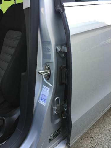

Und weil mich jetzt der sportliche Ehrgeiz geweckt hat und ich festgestellt habe, dass der Golf 7 auch eine Dichtung am Spaltmaß zwischen Vorder- und Hintertüren hat: Gibt es eventuell eine Aufsteckdichtung für den vorderen Falz an der hinteren Tür des B7, damit ich den Passat auch hier auf Golf-Niveau aufrüsten kann?

genau das meinte ich. Hier ist aber die Klebefläche der von mir verwendeten Dichtung etwas zu breit und würde nicht optimal sitzen. Zudem passt dort wohl eine Aufsteckdichtung besser - hätte gerne eine ähnlich des Golf 7 - gibts da einen Tipp?
Die des Golf 7 selbst kann ich nicht nehmen, weil die bis Oberkante Fenster durchläuft und daher abgeschnitten werden müsste. Zudem sind Originaldichtungen von VW wahrscheinlich schweineteuer.
Beim B7 war dort keine Dichtung vorgesehen. Ich mache dir nachher mal ein Foto davon.
ich weiß dass keine vorgesehen ist. Aber passen würde trotzdem eine, weil man dort durchaus eine aufstecken kann. Hab mal 2 rausgesucht die passen könnten:
1) https://www.ebay.at/.../262075496818?...
2) https://www.ebay.at/.../281494367210?...
Die zweite passt glaub ich besser weil sie sich nicht nach hinten umschlagen kann wenn man die hintere Tür "unter" die geschlossene vordere Tür reindreht beim Schließen.

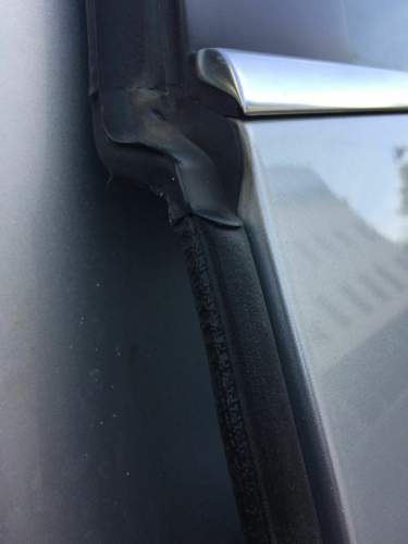

Nachtrag noch von letztem Wochenende: Habs jetzt mit einer Klemmdichtung von Eutras realisiert - siehe Fotos anbei.
Mal sehen wie sich das im Langzeittest bewährt. Ich erhoffe mir davon dass
- der Bereich zwischen den Türen nicht mehr so stark verschmutzt
- die Fahrgeräusche nochmals minimal (wahrscheinlich nicht merkbar) leiser werden.

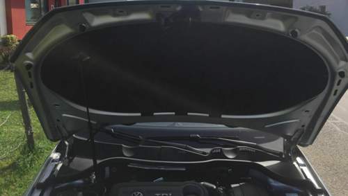

Heute Ausbaustufe 2 der Motorraumabdichtung montiert. Nachdem die Klebedichtung an der Haube innen mit 12 mm nicht wirklich stark aufliegt und vor allem zwischen Scheinwerfer und Kühlergrill die Luft konstruktionsbedingt immer noch durchpfeift (der Scheinwerfer fällt leider zum Grill hin etwas ab, was einen Hohlraum entstehen lässt), habe ich auf der Unterseite gegengleich an den Scheinwerfern und an der Kunststoffabdeckung über dem Scheinwerfer einen 3mm hohen Streifen Moosgummi geklebt. Damit sollte der Motorraum nun den Winter über sauber bleiben und cw-technisch spart die Maßnahme sicher auch noch mal 0,03l Sprit auf 100 km ;-)

So, bin jetzt 1 1/2 Wochen mit der neuen Motorraumabdichtung unterwegs und habe bemerkt, dass die Öltemperatur auf der Autobahn jetzt 3-4° höher liegt als zuvor. Hab bei Tempomat 142 km/H bei den aktuellen Außentemperaturen jetzt schon beinahe durchgängig 100-102° Öltemperatur, die war bislang bei diesem Tempo nahezu immer zweistellig.
Zudem kühlt der Wagen etwas langsamer aus. Hatte ihn am Samstag bei 11° Außentemperatur mit 95° Öltemperatur im Freien in der Dunkelheit abgestellt und nach 1:50 Stunden wieder gestartet. Hatte da immer noch 60°Öltemperatur danach.
Hätte nicht gedacht dass so eine Dichtlippe dermaßen spürbaren Unterschied macht. Aber sie sitzt halt auch am höchsten Punkt am vorderen Lufteinlass, sodass jetzt der Luftzug direkt unter der Motorhaube wo sich thermodynamisch die meiste Hitze stauen müsste, wegfällt. Im Winter erst mal sehr positiv, im Sommer muss ich mir das noch mal im Detail ansehen.
