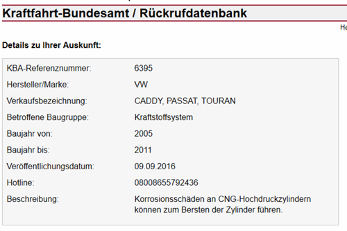

Nun offiziell der Rückruf von Caddy, Passat und Touran (Baujahr 2005-2011) vom 09.09.2016
Hier der Link zum Kraftfahrtbundesamt:
https://www.kba-online.de/gpsg/jsp/gpsgAuskunft.jsp

Liegt ja nicht an den Tanken, wenn jetzt das Thema Korrosion thematisert wird, ist die Ursache vermutlich gefunden. Auch wenn es nicht offiziell ist. Ich denke die Pächter verlangen einen Nachweis, dass die Gastanks am Fahrzeug überprüft wurden, bevor sie Ihre Zapfsäulen friegeben. Bin mal gespannt, wo ich in den nächsten Tagen noch tanken kann. Ein Schelm der Böses dabei denkt. Das witzige auf den Bildern ist, dass die Gasflaschen in die Schutzbehälter von Hand eingeladen wurden. So eine beschädigte Gasflasche kann ein Risiko sein. Oder hat die sichtprüfung ausgereicht? Das hätte eigentlich ein Roborter übernehmen müssen. Wo ist eigentlich die Fachkompetenz der herbeigerufenen Firma?
