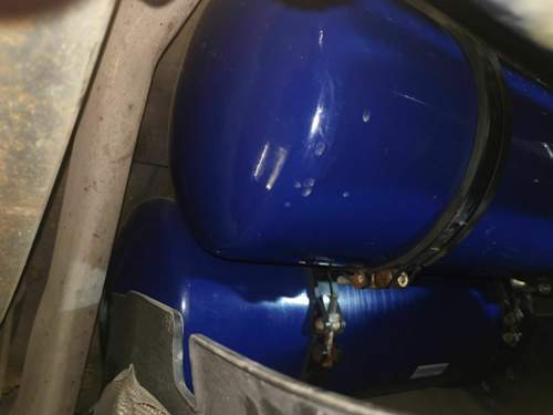

Hallo, folgendes Problem, mein Werkstattmechaniker meint das man Erdgastanks nicht reparieren darf, aber ich habe eine Firma gefunden, die allgemein Gastanks mir ECE Kennzeichnung repariert soweit ne bestimmte Restwanddicke vorhanden ist und den Tanks sogar TÜV gibt nach mehreren Prüfungen. Meine Werkstatt will solche tanks aber nicht einbauen. Was habt ist so für Erfahrungen?

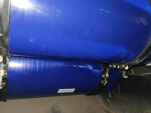

Ich brauche mal euer Wissen. Mein Caddy war von der Rückrufaktion betroffen und die alten Gastanks wurden 2016 ausgetauscht. Nun rosten die neuen schon wieder. Ich bin stinksauer, weil der Wagen stillgelegt wurde und ein erneuter Austausch 5000,-- Euro kosten würde.
Gibt es keine Garantie auf die Tanks??
Wenn dann gibt es wohl nur 2 Jahre Gewährleistung/Garantie.
Hast du Bilder von den rostigen Tanks ?
Themenstarteram 2. November 2021 um 18:43
Hallo, es hat sich eedigt, die Werkstatt wollte mich verarschen, die Tanks sind 5 Jahre alt und sehen aus wie neu, habe die Werkstatt jetzt angezeigt.
@AudiJunge schrieb am 2. November 2021 um 19:40:24 Uhr:
