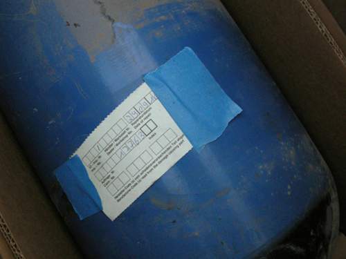

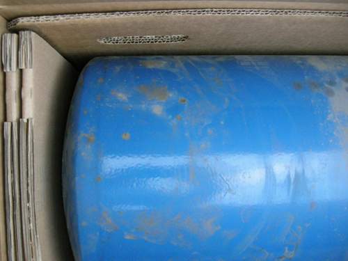

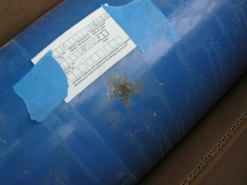

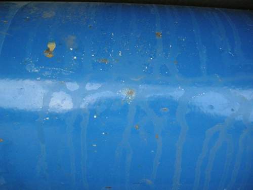

Heute wurden bei zwei Ecofuels in der Werkstatt die Tanks getauscht. Zumindest standen auf dem Gelände insgesamt 8 Tanks auf zwei Paletten. 6 Tanks sahen gut aus. Bei einem Tank fragte ich mich, ob es Schmutz oder Rost ist. Und ein Tank hat ne richtig miese Roststelle. Leider konnte ich nicht zuordnen, welche der vier Tanks meine waren.
Jens

Ich habe mir die anderen Fotos noch mal genauer angesehen. Leider kann ich die einzelnen Fotos nicht den Flaschen zuordnen. Aber mindestens eine weiere der 8 Flaschen muss an mehreren Stellen Rost gehabt haben. Und wenn ich Rost erkenne (und es nicht nur Dreck oder Blüten sind), dann wohl auf "freer Fläche" und nicht im Bereich der Befestigungsbänder.

Wenn ich mir die Bilder der Tanks anschaue und bedenke das bei CNG Flaschen die Wandstärke 1cm beträgt, kommen mir wirklich langsam Zweifel ob überhaupt der Rost Grund der explodierten Flaschen war.
In meinem Lehrbetrieb standen Sauerstofflaschen rum, die auch mit 200 bar befüllt waren, da dachte man das die nur aus Rost bestehen. Hier kam noch dazu, dass viele auch schon Furchen in der Aussenhaut hatten.
Evtl. hatten die explodierten Flaschen ein anderes Problem (Schweissnaht, Gefüge...)
