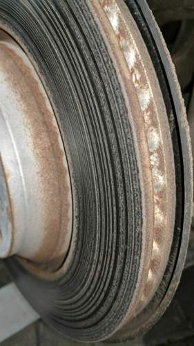

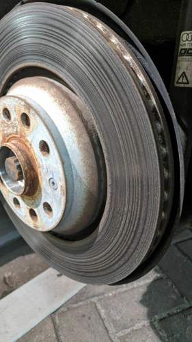

Ich war die Woche beim örtlichen Dorfschmied wegen Ölwechsel und Winterreifen. Meint der zu mir:
"Deine Bremsen sehen hinten aber ganz schön Scheisse aus"
Img-20171130-120834
Img-20171130-120913
@walTTer schrieb am 2. Dezember 2017 um 21:58:26 Uhr:
Recht hat er! :-)
Wie schauen denn die Beläge dazu aus?
Das sieht tatsächlich übel aus...
Themenstarteram 4. Dezember 2017 um 6:36
Deine Scheiben sind auch der Hammer! Da bekommt man doch einen dicken Hals!
@flyingandreas schrieb am 2. Dezember 2017 um 22:20:43 Uhr:
Recht hat er! :-)
Die Beläge sehen mM nach gut aus (siehe Bild). 2,5 Jahre alt, ca 20.000 km.
Der Mechaniker meinte dazu: "Du bremst zu wenig"- wie hier im Forum ja auch schon angesprochen.
Man muss aber sagen, dass die Bilder schräg aufgenommen wurden und eine LED-Taschenlampe so gehalten wurde, dass durch Schattenwurf ein maximal plastisches Bild erzeugt wurde. Also sieht nicht ganz so wild aus ist aber trotzdem "scheisse" ;)
Ps: mit der Bremsleistug bin ich zufrieden. In den 2,5 Jahren hatte ich eine heftige Notbremsung hinter mir.
Samstagnachmittag auf der AB, wenig Verkehr, da brettern im Dreierpack ein Lambo, ein Porsche und ein Ferrari an mir vorbei. Blinker links und versucht die einzuholen. Ich war fast dran, da zieht ein Kleinwagen auf die linke Spur. Wir Vollbremsung (ca 250 auf 80).
Puh denk ich mir, wenn mein TTS mit denen mithält, dann können die Bremsen so schlecht nicht sein. Und wenn einer sagt das kannst du mit den Boliden 10mal hintereinander machen und mit deinem nicht, dann sag ich: "mir doch egal", denn ich bin mit Rallystreifen in der Hose ganz piano nach Hause gefahren
Img-20171130-121233
Für 2,5 Jahre an einem 60000,- ist das eine Frechheit und ein echtes Armutszeugnis für einen "Premiumhersteller wenn die Scheiben so aussehen.
An meinem TT 8J waren die Scheiben nach 5,5 Jahren und 50000km blank und glatt. Es ging also am Vorgänger.
