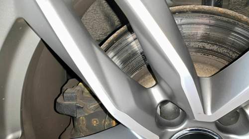

Hallo Zusammen,
ich bin ein fleißiger Leser dieses Forums und konnte Dank vieler hier, so manches Problem lösen.
Doch bei einem Problem brauche ich eure Hilfe und konnte im TT-Bereich dazu leider nichts finden.
Mein TT 2.0 Coupé HS hat nun 5000 KM auf dem Tacho und die vorderen Bremsscheiben sind blitzblank und absolut riefenfrei. Die Hinteren sind dagegen eine mittlere Katastrophe. Ich habe es bis dato noch nicht geschafft, dass ich sie komplett blank bekommen hätte. Ich rede hier nicht von Flugrost auf den Scheiben, wie nach dem Waschen oder Regen, sondern von ordentlichem Rostansatz auf der kompletten Bremsfläche.
Im A3 und Golf R Bereich konnte ich zu mindestens in Erfahrung bringen, dass es wohl ein Problem der Bremslastverteilung sei. Leider ohne jeglichen Lösungsansatz seitens des Freundlichen...
Kennt von euch jemand das Problem bzw. hat jemand einen Lösungsvorschlag?
Gruß Robert

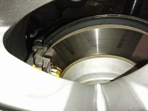

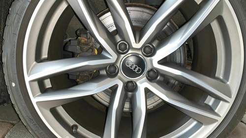

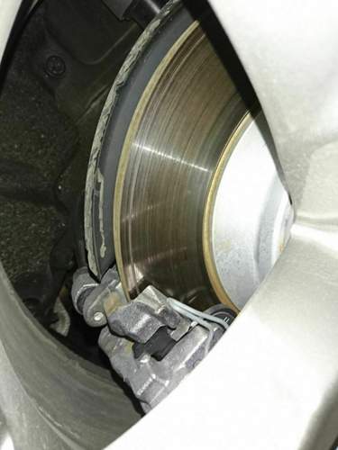

So...!
Die Yellow-Stuff sind verbaut und 450Km eingefahren.
Nach dem Einbau und der Fahrt aus der Werkstatt auf die Straße, war bei der ersten Bremsung bereits zu spüren, dass sich hier etwas verändert hat. Nämlich, dass bei meinem TT die hinteren Bremsen nicht nur zur Zierde verbaut wurden. Vom ersten Moment an war zu spüren, dass die Hinteren ihre Arbeit nun taten. Im normalen Stadtverkehr ist schon eine deutlich Verbesserung spürbar und auf der Autobahn, wenn sie auf Temperatur sind, noch mehr. Ich war anfangs am überlegen, ob gleich noch Stahlflex-Leitung verbaue, aber da werd ich noch abwarten, da es sich ohne schon deutlich verbesserte. Wie ihr auf den Fotos sehen könnt, weisen die Scheiben nach 25 Km Überland, Autobahn und Stadt, bereits ein deutlich besseres Bremsbild auf. Ich kann es jedem mit demselben Problem nur empfehlen!
Arbeitszeit ohne VCDS für das öffnen der elektromechanischen Parkbremse ca. 45 Min. Uns ist beim anstecken des Laptops die Festplatte abgeschmiert und wir mussten etwas Improvisieren. Kurzerhand den Stecker vom Stellmotor des Bremszylinders abgesteckt, die Messkabel vom Fluke-Prüfgerät an meine 12V Motoradbatterie geklemmt, an die Pins des Stellmotors gegangen (auf Pohlung wegen Drehrichtung achten) und aufgefahren bis sie komplett geöffnet waren. Alles wieder ordentlich montieren, den Motor starten und die Feststellbremse betätigen und wieder öffnen. Die Bremsen sind nun wieder in Stellung und justiert.
Gruß aus München

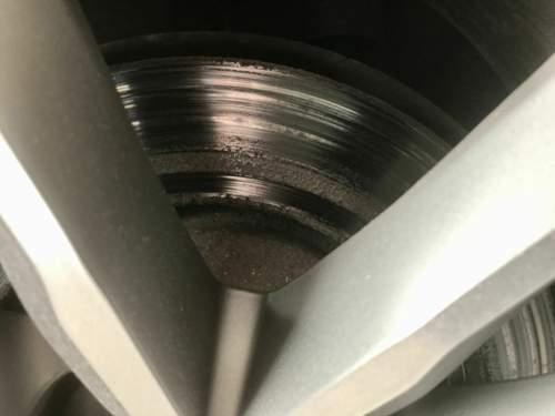

wie die Zeit rennt, u. heute geht die Semmel bei km 20.000 erstmalig zum TÜV.
Trotz der Yellow-Stuff Klötze sehen die hinteren Scheiben grauslich aus (na wenigstens schimmert‘s aus den Furchen metallisch statt rostfarben...).

Das ist das Problem aller Autos aus diesem Konzern wenn man zu sehr vorausschauend fährt und deshalb wenig bremst (Meine Frau hat dieses Problem nicht, die bremst immer schon, wenn der vordere, der wegen der Erdkrümmung gerade so noch zu erkennen ist, seine Bremsleuchten einschaltet...).
Mein TT fängt hinten rechts auch schon damit an. Nachbars Tiguan und GTI haben das gleiche Problem sehr ausgeprägt.

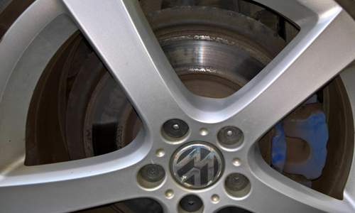

Mein R32 sah beim TÜV so aus, siehe Bild, hat bestanden mit dem Vermerk: Tragbild der hinteren Bremsbeläge beginnt sich zu verschlechtern. TÜV sollte damit also kein Problem sein.
Meinen TT habe ich jetzt mal "bremstechnisch" etwas härter rangenommen (mehrmals von 100 auf fast null) und auch mehrfach die Parkbremse während der Fahrt gezogen. Die Änderung am Aussehen der Scheibe ist dummerweise gleich null, soll heißen, der Rost bleibt (Habe gerade kein Foto vom TT).
Golf R32 hinten
yup, die kleine Runde zu Fuß um den Fuhrpark der Nachbarschaft zeigt das identische Trauerbild bei allen Alltagsschlurren aus dem VAG-Konzern; hingegen nicht bei einem RS 4 und RS 3 (Audi).

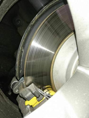

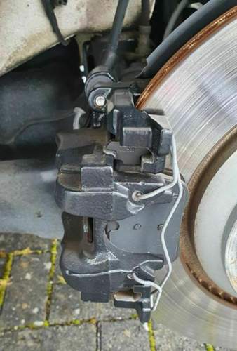

Dass die auf der Reibfläche so aussehen liegt an der Fahrweise.
Bei mir sieht das nach 4,5 Jahren und 39.000 km und Ganzjahresbetrieb wie auf dem Bild aus.
Damit es an der Nabe nicht mehr so rostet würde ich ATE oder Brembo nehmen die sind dort lackiert.
Oder man müsste vor Montage selbst die neuen lackieren.
