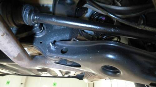

Der neue Achsträger ist natürlich nicht rostfrei, sieht aber wesentlich besser aus! Hab mal ein Bild angehängt. Ein rostfreies Teil mit 7km Laufleistung gab es für 399 Euro. Muss natürlich jeder selber wissen, ob es ihm diesen Aufpreis wert ist. Ein Neuteil hat wie gesagt 2 Monate Lieferzeit, kommt also nicht in Frage.
Mir wurde schon am Telefon von der Werkstatt gesagt, dass die Kosten auf keinen Fall zu 100% übernommen werden bei dem Alter, der Laufleistung und ohne lückenlos bei MB gebuchten Service. Wäre der Mitarbeiter nicht direkt am Telefon so ablehnend gewesen hätte ich es mir überlegt. Aber so war der Fall für mich eindeutig.
Ich mein.. die freie Werkstatt ist gerade mal nen Kilometer von Mercedes entfernt. Da hätte ich jetzt schon erwartet, dass auch mal jemand kurz vorbeigehen kann um das Auto anzuschauen.
Das Teil sieht einwandfrei aus.
Ein paar kleine Rostansätze hat er schon.. rostet ja auch von innen nach außen. Aber für 89 Euro und das Alter ist der in einem Top-Zustand!

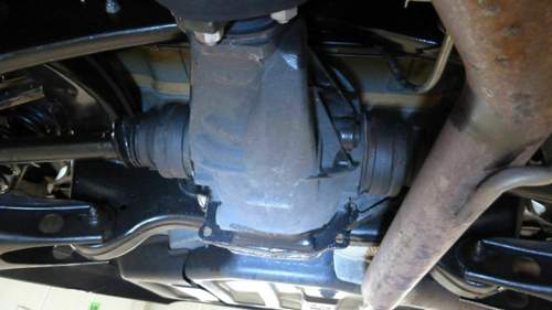

Der schaut bemerkenswert gut aus, und dann auch noch von unten! Wurde das Fahrzeug vorm Fotografieren mit - Trockeneis?? - oder sonstwie gereinigt?
Zuerst habe ich die Achse und auch die Wellen links und rechts mit der Stahlbürste gereinigt.
Anschließend mit Bremsenreiniger sauber gemacht und entfettet.
Jetzt bin ich mit dem Owatrol Öl drüber und habe es gut trocknen lassen. Wenn das Zeug trocken ist, entsteht eine Lackschicht und es kommt kein Sauerstoff und kein Wasser mehr an die Achse ran.
Zum Schluss bin ich mit der Farbe "Brantho Korrux "3 in 1" im Abstand von 1Std. über die Teile gegangen und der Rostschutz ist perfekt.
Im Frühjahr flute ich noch die Achse von innen und mehr kann man nicht tun.
Das gute ist, dass der Benz seit ich ihn habe (015) nicht mehr im Winter läuft. ;-)
