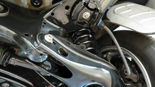

Meine aktuell gemachte Erfahrung mit meinem Mercedes hat mich dazu bewogen mich hier anzumelden, denn mein Wagen fimg vor einer Woche an, dass das Lenkrad einige Grad zu weit nach rechts stand, bei perfektem Geradeauslauf. Zuerst dachte ich, dass ich vielleicht mal die Spur neu einstellen müsse und habe dieser Tatsache ansonsten keinerlei Bedeutung beigemessen.
Dann, am letzten Donnerstag, fur ich von der Firma aus nach hause und musste auf der Autobahn eine Vollbremsung aus ca. 120-130 Km/h machen. Dabei tauchte der Wagen vorne links tiefer ein als rechts u d zusätzlich versetze es mein Heck, so dass ich den Eindruck hatte, dass es mich gleich überholen will.
Ich konnte von Glück sprechen, dass ich das Auto dann doch noch irgendwie wieder unter Kontrolle bekam und fuhr von da an ganz gemächlich nach hause.
Dort bockte ich sofort den Wagen auf und habe alle Bremsen und Achsteile überprüft. Beim Untersuchen der hinteren rechten Radaufhängung stellte ich fest, dass eine dieser filigranen Alustreben beweglich war und was ich dann sah, schlug dem Fass den Boden aus. Bilder lade ich hoch und würde Euch um Eure Meinung bitten, ob das bei irgendwem auch schon mal aufgetreten ist.
Lange Rede......kurzer Sinn, die komplette Aufnahme für diesen Aluquerlenker ist einmal ringsrum total vom Rost zerfressen und in Folge dessen einfach rausgerissen.

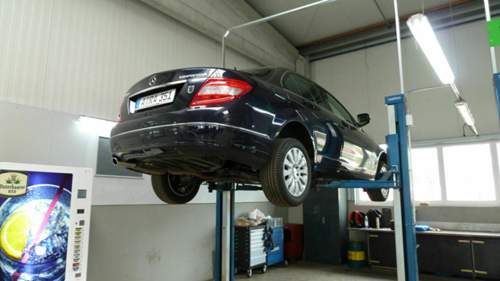

Meinen C350 Bj. 2007 hats auch erwischt.. vor 2 Monaten gekauft und war gestern in der freien Werkstatt um die Winterreifen drauf machen zu lassen. Die letzten Wochen hat er beim Bremsen immer stark nach links gezogen, ansonsten lief er leicht nach rechts. Beim Beschleunigen und Gasgeben hörte man immer ein leichtes Knacken. Ich vermutete die Bremse und hab neben Radwechsel und Achseinstellung um die Überprüfung der Bremsen gebeten.
Zwei Stunden später der Anruf: Bitte kommen Sie vorbei, es ist wirklich schlimm!
Selbes Problem wie oben beschrieben: Der Achsträger war in der Nähe des linken Rads kurz vorm Durchbrechen, so konnte ich also nicht weiterfahren. Die Werkstatt meinte, dass wohl Kosten von 1300 - 1500 Euro auf mich zukommen - na klasse! Außerdem hätte das Ersatzteil eine Lieferzeit von ca. 2 Monaten, da es nicht mehr aktiv produziert wird.

Das Auto war vor 11 Monaten beim TÜV und laut Rechnung im Juni zur Inspektion inkl. Reifenwechsel in einer anderen freien Werkstatt.. da haben also wohl auch wieder 2 Spezialisten auf ganzer Linie versagt. Den Vorbesitzer habe ich telefonisch darüber informiert - hätte ja weiß Gott was schon bei ihm passieren können. Natürlich erwarte ich kein Geld von ihm, er hat ja alles richtig gemacht und ist auch wirklich ein anständiger Typ 🙂
Achja.. das Teil kostet neu 800 Euro, das ist richtig. Gebraucht bekommt man es in der Bucht aber bereits ab 100 Euro, der Einbau liegt wohl um die 500-700 Euro in der freien Werkstatt. Derselbe Achsträger wurde auch beim W207/W212 verbaut und hat da eine andere Teilenummer. Im "mb-teilekatalog" (Google Suche) findet man alle Teilenummern. Alles in allem sind dann vielleicht nur 600 Euro für mich fällig - bei Mercedes würde ich wohl eher 2000-2500 Euro zahlen müssen.

Das Abschleppen müsste durch einen Pannendienst erfolgen, da die Achse wirklich kurz vorm Durchbruch ist. Dieselben Kosten wenn ich nicht bei Mercedes reparieren lassen will. Also schon 300-400 Euro ohne dass etwas gemacht ist.
Dann muss die Werkstatt erstmal untersuchen, das Ergebnis an Mercedes schicken und dann die Antwort abwarten. Alles in allem dauert das sicher 2-3 Wochen. Das Ersatzteil hat 2 Monate Lieferzeit laut Mercedes und ein Gebrauchtteil ist bei denen nicht möglich. Da ich täglich auf das Auto angewiesen bin und ohne Fahrzeug quasi meinen Job kündigen kann ist das für mich keine Option.
Die freie Werkstatt bekommt das gebrauchte Ersatzteil von ebay morgen geliefert. In 2-3 Tagen ist sie dann getauscht und ich bin wieder mobil. Das alles für insgesamt 600 Euro - kann man nicht meckern :-)
Und das gebrauchte Teil ist innen noch ohne Rost?
Worauf die Äußerung von Underground1 abzielen wird ist der Umstand, dass MB in vergleichbaren Fällen die Kosten zu 100 % übernommen hat.
Bei einem Auto mit 10 Jahren Lebenszeit und weit über 200.000km, glaube ich an keine 100%.
Ich würde auch so Vorgehen und wenn du mit 600 Flocken fertig bist, bist du noch gut weggekommen.
Ich würde die "neue" Achse vor allem innen mit Wax fluten und außen auch ebenfalls mit Wax behandeln. Damit hast
du dann eine zeitlang Ruhe.
