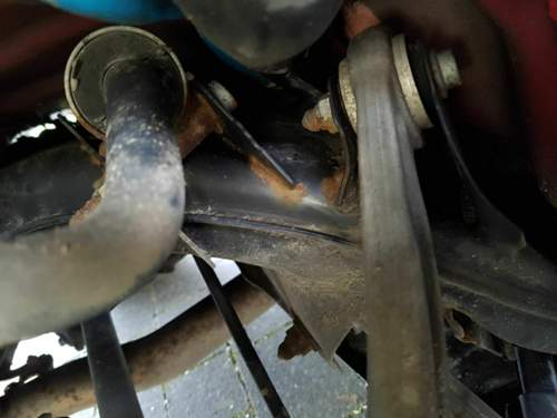

Meine aktuell gemachte Erfahrung mit meinem Mercedes hat mich dazu bewogen mich hier anzumelden, denn mein Wagen fimg vor einer Woche an, dass das Lenkrad einige Grad zu weit nach rechts stand, bei perfektem Geradeauslauf. Zuerst dachte ich, dass ich vielleicht mal die Spur neu einstellen müsse und habe dieser Tatsache ansonsten keinerlei Bedeutung beigemessen.
Dann, am letzten Donnerstag, fur ich von der Firma aus nach hause und musste auf der Autobahn eine Vollbremsung aus ca. 120-130 Km/h machen. Dabei tauchte der Wagen vorne links tiefer ein als rechts u d zusätzlich versetze es mein Heck, so dass ich den Eindruck hatte, dass es mich gleich überholen will.
Ich konnte von Glück sprechen, dass ich das Auto dann doch noch irgendwie wieder unter Kontrolle bekam und fuhr von da an ganz gemächlich nach hause.
Dort bockte ich sofort den Wagen auf und habe alle Bremsen und Achsteile überprüft. Beim Untersuchen der hinteren rechten Radaufhängung stellte ich fest, dass eine dieser filigranen Alustreben beweglich war und was ich dann sah, schlug dem Fass den Boden aus. Bilder lade ich hoch und würde Euch um Eure Meinung bitten, ob das bei irgendwem auch schon mal aufgetreten ist.
Lange Rede......kurzer Sinn, die komplette Aufnahme für diesen Aluquerlenker ist einmal ringsrum total vom Rost zerfressen und in Folge dessen einfach rausgerissen.
Mein Auto ist unfallfrei, scheckheft gepflegt bis vor 10.000 km und der Vorbesitzer war ein alter Herr, der Vater eines Kollegen. Er ist wegen jeder Kleinigkeit zu Mercedes gefahren und hat immer alles machen lassen. Die letzte Tüv-Prüfung hat auch keine Mängel zu Tage gefördert oder zumindest haben die diesen Rost nicht erkannt.

Meiner ist 5 Jahre alt s204 er siehe bild.
Mein Vorgänger w204 hatte sowas nicht.
Und der war 2007er baujahr sowie rägelmässig unterbodenwäsche und winterbetrieb.

@Paschi123 schrieb am 9. Januar 2018 um 12:52:31 Uhr:
Sieht noch nicht schlimm aus.....
Die regelmässige Unterbodenwäsche in der Waschanlage kann zum Bumerang werden.
