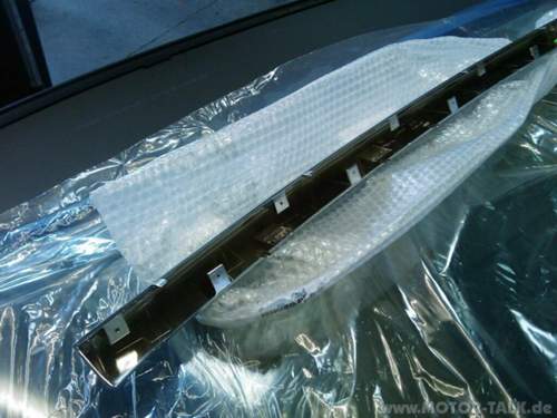

Hab meinem Kleinen heut mal eine Wäsche gegönnt und beim Abledern Rostverläufe bei dem Diffusor entdeckt... :mad:
Wie sieht das denn aus??? Könnt kotzen...
Der braune Mist kommt aus der Falz zwischen der silbernen Abschlusskante und der grauen Heckblende... - Ist doch eigentlich alles Kunsstoff dort, oder sind die Teile irgendwie mit billigen Schrauben verschraubt???
Hat das noch jemand an seinem S5???

Fahr mal auf eine Bühne und schau dir den Diffusor von hinten / unten an- dort müsste man dann erkennen wo es her kommt, zudem kann es auch eine größere Menge an Flugrost sein, die sich dann mit dem Alu zusammen verbindert/ nicht verträgt und diese hässlichen Rosstreifen macht.
Wie ich bei allen anderen aber hier gehört habe, wurde dieser dann wohl auf kosten von Audi ausgetauscht!
am 5. April 2011 um 9:32
Hatte ich an meinem alten S5 auch. Ein Techniker von Audi hat sofort dem Austausch zugestimmt und es kam ein neuer dran.
Es war genau an drei Stellen zu sehen und jeder Laie hätte sofort gesehen, dass an diesen drei Stellen vermutlich die Befestigungsschrauben sitzen.
Also wenn noch Garantie besteht zu Händler fahren und austauschen lassen.
Genau das habe ich auch, aber nur genau in der Mitte. Die Lippe wurde auch schon mal getauscht, jedoch wegen Blasenbildung. Das Teil ist übrigens nicht aus Alu, sondern aus Kunststoff. Bin mir sicher, dass das von einer gammelnden Schraube kommt. Da ich AHK habe, könnte ich das eigentlich recht einfach mal recherchieren. :rolleyes:
Anbei mal ein Bild von dem Teil.
Andreas
Neue S5 Heckdiffusorlippe
war gestern auch beim Händler ....bekomme ein neues Schwert.....habe auch in der Mitte Rostbefall....

Das Schwert wechseln, die billigen Rostschrauben durch Edelstahlschrauben ersetzen - perfekt ;)
@Erzgebirgsnachbar:
Hast du die Aktion schon gemacht?
Wenn ja, ich habe paar Fragen, denn ich glaube, ich mache das vorm Winter auch noch fix:
- Was kostet ein neues "Alu"-Schwert?
- Kann man das Schwert samt Schrauben tauschen, ohne die Stoßstange zu demontieren?
ca 80euronen bei audi...
musst halt den diffusor ausbauen,mittig 3 schrauben und eine am linken und rechten eck der Stoßstange...
Ich hatte auch um die 80€ bezahlt. Die Werkstatt hat es mir noch Gratis getauscht ;)
Die Schrauben halten wie erwartet wunderbar.
