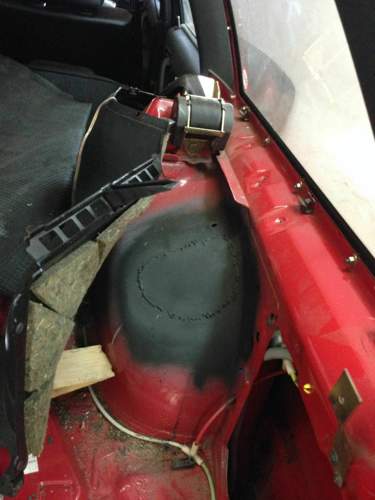

so langsam wird der Passat wieder fertig. :-D
Ich habe vom Innenradkasten her das Blech rund um den Tankstutzen auch herausgetrennt und ein neues eingesetzt. Das Blech habe ich aber eingeklebt, da sonst das komplette Seitenteil wegen dem Schweißarbeiten neu lackiert werden müsste, was sich für so ein altes Auto wirklich nicht mehr lohnt.
Die Tankbänder habe ich mir selbst alle 3 neu gebogen, die waren auch ziemlich fertig.
Den Tank habe ich komplett ausgespült und richtig sauber gemacht.

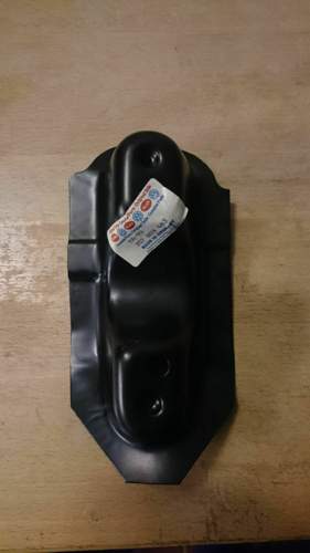

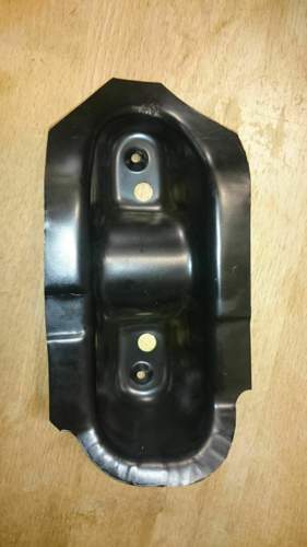

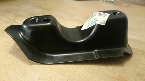

So,hiet ist nun das allerletzte Blech von VW. Nachbau wird bissl dauern. Wird in drei Blechteilen enstehen,die dann zusammengeschweißt werden. Die Bleche werden mit einer Wasserstrahlmaschiene geschnitten. Werde dann berichten.
Gruß Wester

Bin gespannt.
Gruß Eiche.

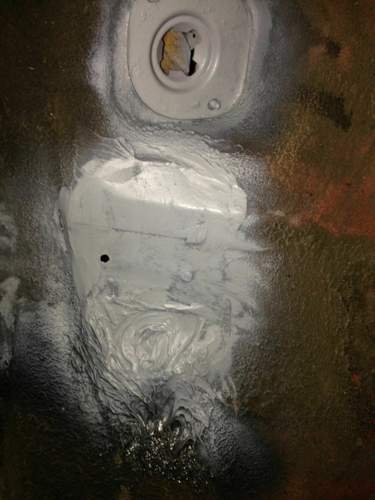

Nur mal für mich zur gedanklichen Orientierung: Dein Bild 3 wäre jetzt die Ansicht, die ich habe, wenn ich von unten in den Radkasten schaue, oder?
Ja genau

Vorab kann ich schon mal einiges sagen:
Ich hab rund um den Stutzen von innen vom Radhaus her alles rostige Blech mit der Flex rausgetrennt und dann mit einem Stück Pappe ein Schablone angefertigt.
Es war einfach ein quadratisches Blech mit einem Loch mit 110 mm Durchmesser. wo das Gummi von Tankstutzen wieder rein passt.
Das Blech habe ich dann passend gebogen und mit Zinkspray und Grundierung lackiert. Im Radhaus wurde natürlich auch alles konserviert und lackiert.
Anschließend habe ich das Blech mit Karrosseriekleber eingeklebt und fixert. Nach dem trockenen wurde alles noch einmal mit dem Kleber versiegelt.
Hat super geklappt.
Von außen unter dem Tankdeckel habe ich alles mit original Wagenfarbe wieder lackiert. :-)
