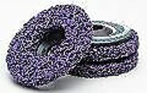

Wird bei uns so genannt, @konsulistics, ... werde morgen mal nach der offiziellen Bezeichnung fragen.
Wir haben blaue, strukturierte Scheiben, die beim Schleifen das Blech nicht angreifen/verletzen; es entstehen keine Riffen wie bei den harten Scheiben oder den Drahtbürsten.
Grüsse,   motorina.
Die blauen fächerscheiben sind einfach nur für edelstahl  und haben was anderes als edelkorund  als schleifmittel oder meinst du die  Gewebescheiben also Hartschwamm  oder meinst du die kunstoffgebundenen Messingbürsten
du meinst bestimmt csd scheiben oder töpfe  oder 3m scd pads  die benutze ich auch  wenn ich nur entlacke
die enthalten silizium carbid  als schleifmittel in den kunstofffasern gebunden . 😉  black - blue und purple  in der Härte aufsteigend

nö er meint csd gewebescheiben  😁  zitat  TBS CSD Reinigungsscheibe 75 mm Roloc Aufnahme "Purple"
Auch unter dem politisch unkorrekten Namen "Negerkeks" bekannt geworden, wird diese Scheibe für effektives aber sehr schonendens Reinigen vvon Metalloberflächen eingesetzt. Dabei wird das Grundmaterial so gut wir gar nicht angegriffen.
Im Gegensatz zu der relativ weichen schwarzen Ausführung ist die "Purple" aggressiver, ohne den Vorteil des schonenden Arbeitens aufzugeben.
solche   wie im anhang  hier Quelle TBS Aachen (das hat jakker nicht fotographiert 😁)  sind aber nicht ganz billig kosten so um 13 bis 15 euro und sind schnell weg  je nach anwendung
aber  ist halt so für jede anwendung gibt es das geeignete Schleifmittel
am Ubo setzen dich sich direkt zu also da ganz normale Rund oder topfbürsten für die flex  oder abstrahlen
auf der karosse sind die ganz gut oder wenn ich alutruss reinige und wieder aufhübsche  . sind schön zu dosieren im material  Abtrag

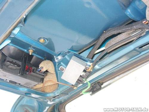

Demnächst mein klitzekleines Rostproblem in Bildern.
Gruss Jakker
080128-heckklappe-jakker63
