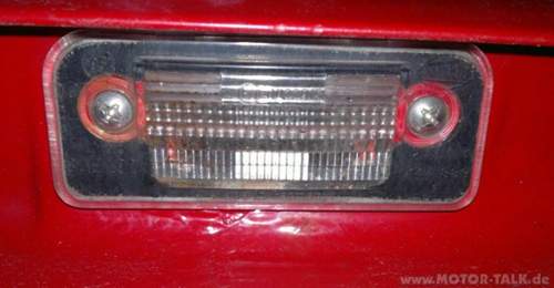

Im Bereich der Kennzeichenbeleuchtung der Heckklappe direkt an der Einfassung der Lampen beginnt der Gammel auch schon leicht.

Alles Passat 3c`s haben die gefahr an den Kennzeichenleuchten zu rosten,weil die Schrauben bei der Vibration mit dem Blech in Kontakt kommt,den rest könnt ihr euch selber vorstellen.
Und die Jungs die nicht so eine durchsichtige Plastikkennzeichenbeleuchtung dran haben,sondern eine schwarze Kunsstoffbeleuchtung,welche auch schön aussieht,dann habt ihr die Kennzeichenbeleuchtung vom neuen Passat b7 drin,diese wurden bei den Reperaturen gleich eingesetzt mit einem auch geänderrten Griff!! Also wurde dort die gesamte Einheit gewechselt,welche beim neuen Passat drin ist.
Somit rostet auch nichts mehr.

Ich denke, dass es prinzipiell nicht an den Leuchten hängt. Ich hatte dasselben Rost-Problem (auch 2006er BJ). Im Blech ist ein Loch für die Leuchte ausgestanzt und das Wasser dringt bis zum Blechrand durch wo es dann langsam anfängt zu rosten. Der Rand kann meiner Meinung nach gar nicht ausreichend mit Korrosionsschutz versehen werden, da die Haftung dort nicht besonders gut sein kann. Die neue Leuchten lassen das Spritzwasser sicherleich weniger gut bis zum Lochrand hindurch, aber verhindern werden auch sie es nicht können. Abhilfe würde imho nur ein ordentlicher Falz schaffen, den ich aber bisher noch nicht erkennen konnte.

Dem kann ich nicht ganz zustimmen.
Wenn die Heckklappe nicht getauscht wird, kaum eine abgeänderte "alte" Kennzeichen-Griffleiste rein. Bei dieser sind nur die Dichtungen geändert worden, mehr nicht.
DU hast nur die neue B7 Griffleiste bekommen, weil VW die alten (bis MJ07) nicht mehr herstellt.
Also bitte nicht falsche Infos in die Welt setzen. 😉
Der Rost kommt durch die Gummidichtungen der Kennzeichenleuchten. Diese lässt zu, dass sich Schmutzwasser mit Dreckpartikeln (Sand/Steinkörnchen) an der Gummidichtung absetzen, welche wiederrum den Lack durchscheuern. Sorry, aber das Problem ist mechanisch bedingt.

10 Jahre liegen zwischen dieser Kennzzeichenleuchte an einem Passt 35i Bj95 und der Einführung des Passat 3C.
Was hat sich zu der Rostproblematik geändert ..... ??????
Lohnt es sich überhaupt Autos zu bauen die nicht von allein Rosten ..... ????
.....was lange hält bringt kein Geld
Kzl
Tja, das ist die Frage. 😉
VW schiebt es auf den zulieferer der Kennzeichenleuchten bzw. -leisten - wer nun wieviel Schuld hat - darüber kann man streiten.
Fakt ist, VW und alle anderen Hersteller ändern erst was, wenn es zu teuer wird es auf Kulanz zu reparieren.
