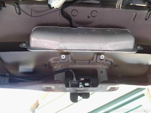

Heute habe ich meine Heckklappe inspiziert und mich traf fast der Schlag vermutlich durch eine Spröde Dichtung vom Heckwischer gelangt Wasser in die Heckklappe.
Ich denkedas muss eine neue Heckklappe werden, aus den Ritzen bekommt man den Rost doch nie raus und es gammelt weiter oder?
Das Fahrzeug ist von 06/2010 im Besitz seit 08/2013 VW Zusatz Garantie vorhanden.
Meint ihr das man auch bei solch ein Fall Kulanz von VW erwarten kann?

Zur Heckklappe:
Die Dichtung vom Heckwischer wird mit der Zeit porös. War bei mir auch. Ich habe sie erst die Tage getauscht. Kostet nicht viel kann man selber machen. Ich vermute aber das der Taster auch undicht ist. Sieht auf den Bilder so aus.
Würde bei VW aber aufschlagen und rum heulen.
