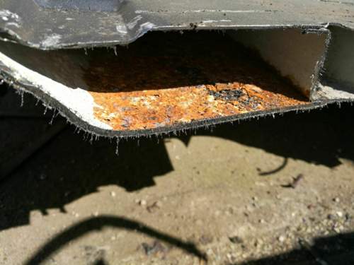

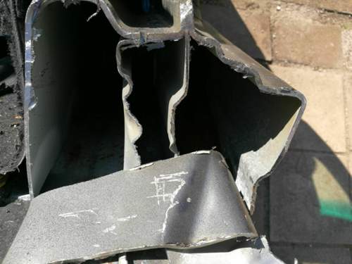

Nun, habe die Schwellerverkleidung an der Fahrerseite heute entfernt (um den Kotflügel auszubauen).
Und obwohl mal nichts erkennen konnte an den Rändern dieser Verkleidung, ist das Schwellerende an einer Ecke (hinten) total marode. Konnte mit nem Schraubendreher so hindurch stechen. Auch der Kotflügel selbst war total verrostet an der Unterseite, wo er von der Verkleidung überdeckt wird.
Ich denke, dass es eine richtige Schwachstelle ist und wir haben Glück , dass die Tüv-Prüfer die Schwellerverkleidung nicht entfernen.
Wer traut sich, baut die Verkleidung ab und kontrolliert seinen Elch mal dort? Einfach mal gut in den Unterbodenschutz stechen.
Ich vermute mal, dass es dort bei vielen marode/durchgerostet ist., perfekt getarnt durch Unterbodenschutz (so ne Art Gummischicht) und eben diese Verkleidung .
Die Verkleidung selbst ist Schuld. Hinter der Verkleidung entsteht eine Art Wasserfilm, der nur langsam austrocknet. Stichwort : Kappilarwirkung.

Die kotflügelecke rostet auch weil Volvo ein Feuchtbiotop eingebaut hat , mit dem dämlichen Dämstoff dahinter.
Bei meinem 96er war vor 2 Jahren die hintere Ecke zum Radlauf durch :-( in der Schwellerverkleidung hält sich gut die Feuchtigkeit .
Wenn du was dagegen machen willst sprüh es mit Hohlraumversiegelung aus ,
Die hinteren Radläufe sind auch rostgefährdet .gibt es schon ein Rep.Blech für

Für Hohlraumversiegelung ist es zu spät. An den Schwellerenden oder Schwellerspitzen (wie man´s nennt) ist es halt komplett durch. Nun weiß nicht ob ich Plural benutzen soll. Weiß ja nicht wie es an der Beifahrerseite aussieht..
Aber da wird´s wohl ähnlich sein, da gleiche Umstände.
Gibt es dafür Reparaturbleche?
Den Schweller müßte es geben, aber komplett ......

Das Problem ist: man sieht diesen Rost auch nicht auf der Hebebühne. Nur wenn man die Schwellerverkleidung entfernt und mit nem Schraubendreher der Sache auf den Grund geht.
