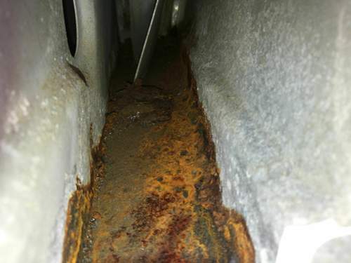

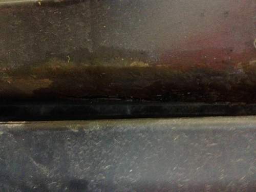

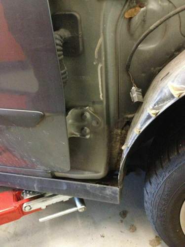

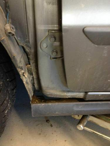

Hallo zusammen!
Ich habe meinen 40er nun schon eine weile nicht mehr, konne aber beruflich noch ab und an in Kontakt mit S/V40 und meine Freundin fährt noch einen Ph1 T4.
Ich wollte mal kurz auf eine Roststelle hinweisen, die je nach schwere und Ausmass das Todesurteil für den Wagen bedeuten kann. Der Fluch ist, man kann es "einfach" so nicht wirklich gut sehen.
Es handelt sich um den Übergang vom Kotflügel zum Schweller und den Schweller selbst.
Ich versuche einige Bilder anzuhängen, die das ganze etwas verdeutlichen sollen.
Hinter dem vorderen Kotflügel sammelt sich allerhand Dreck und Feuchtigkeit an, es ist auch noch ein Schaumstoff verbaut, der sich vollsaugen kann und das ganze dann speichert.
Der angedachte Ablauf für diese Suppe ist bei der Wagenheberaufnahme bei den zwischen den beiden unteren Kotflügelschrauben. checkt doch mal wie es bei euren da aussieht.
Ich hatte kürzlich 2 Fahrzeuge die dort in verschiedenem Ausmass rosteten. Ein weiter Punkt den es sich mal anzusehen lohnt ist unter dem Plastikschweller.
Vorne und unten die Schrauben lösen und die Clips wegmachen, den Schweller dann nach vorne schieben.
Ich habe mich echt gewundert wie krass dass aussah! Ich war eigentlich der Meinung, dass unsere V40 Teilverzinkt sind (bis zur Fensterlinie). Aber dann sowas? Die Bilder sind von einem 2002er Limited Sports T4
Gruss

Todesurteil ist immer so eine Sache, denn für alles gibt es Reperaturbleche.
Was Volvo an Blechen vergessen hat, produziert Scandix wenn es sich lohnt in eigenregie, wie vor einiger Zeit z.b. für den 480er Reperaturbleche für die hinteren Kotflügel und auch den Stoßstangenträger.
Alles ist immer eine Frage des Geldes und/oder des könnens.
Wer hat und kann der kauft sich ein Auto mit 18 und fährt das Ding noch mit 90.
Die Problemstelle ist bekannt und so seltsam es auch ist, die älteren Modelle haben da nicht so dran zu knabbern.
Es steht aber auch beim V40 geschrieben das man z.b. mit Hohlraumversiegelung das Leben seines Autos verlängert.

Eigentlich hätte Volvo schon vor langer Zeit bei Alfa lernen können: Dort propften schlaue Konstrukteure jede Menge Schaum zwecks Geräuschdämmung in die Hohlräume. Ergebnis: kratzte man den Schaum heraus, war er voller häßlicher Rostflecken :-). Fahrzeuge, die längere Zeit auf Halde standen, wurden damals bereits mit Rostansätzen an den Schwellern ausgeliefert!
An unserer S40-Konstruktionsmisere hatten wir ebenfalls sehr starken Rostbefall genau an den gleichen Stellen. Ich bin mit Owatrol rangegangen, dann 1K-Grundierung drauf, dann gespachtelt, dann beilackiert. Ist aber nur zu empfehlen, wenn jemand wirklich weiß, wie es geht, sonst war die Arbeit spätestens nach dem ersten Winter für die Katz´ oder es sieht gleich besch...... aus.

Kunststoff Schwellerabdeckungen sind die blödeste Konstruktion überhaupt.
Stichwirt: Kapillarwirkung.
Es bildet sich dort immer ein Wasserfilm, der nur sehr langsam trocknet.
Mercedes hat es dann noch mal ganz übertrieben: "Sacco-Bretter"....
Ob die Schweller wirklich rostfrei sind, wirst Du erst sehen, wenn die Radhausschalen offen sind und die Kotflügel zumindest an den beiden unteren Schrauben (Unterseite Schweller) gelöst wurden.
Orlando: Kapillarwirkung auf Lack und Kunststoff? Wie geht das? Aber egal, ob´s geht oder nicht: Das Problem liegt beim S/V40 keineswegs unter den Schwellerblenden.
