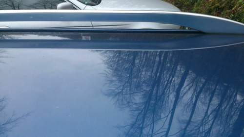

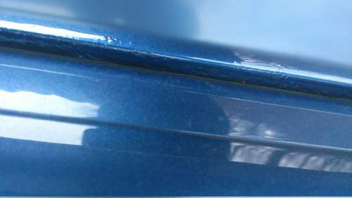

Ich habe ein Audi A4 Avant, Bj 06.2008.
Ich habe heute Rost auf dem Dach unter Dachreling entdeckt.
Im Frühjahr war noch nichts und jetzt in die Breite bestimmt über 20 cm und rostet von innen.
Ich habe das Auto seit 2009 und war nie bei Service.
Ich habe vor zu Audi zu fahren und es zu reklamieren.
Was meint ihr?

Themenstarteram 29. Juni 2016 um 20:53
Auf jeden Fall da scheuert nichts!
Hast du eigentlich auf Verdacht das Dach abgebaut oder hat man es an den kanten gesehen das es darunter blüht?
Themenstarteram 30. Juni 2016 um 6:45
Lies mal ganz von vorne Seite 1.
Ich habe an der Kante gesehen, das da blüht (
Im Winter hatte ich keine Zeit gehabt und wollte eigentlich selber machen, denn wenn man selber macht, hat man unbegrenzt zeit aber wo ich Umfang des rosten gesehen habe, dachte das ist Mist und vor allem es da stellen wo Rost so ca 03-0,5 ins Metall eingedrungen hat. Dann wollte nicht mehr selber machen.

So das Auto im Autohaus gelassen, was gemacht wird, wird Lackierer entscheiden, ich habe was unterschrieben, Mist nicht genau nachgelesen, ich glaube da stand 70% audi übernimmt.
Gummis kosten so um die 220 Euro, er wird noch klären ob hier auch 30/70% sonst weiß ich nicht, muss noch überlegen. Ob ich selber dafür zahle.
Ich habe gebeten, ordentlich zu machen, mal sehen.
Es soll nächste oder übernächste Woche gemacht werden.
Themenstarteram 30. Juni 2016 um 14:20
In 2-3 Wochen werde ich berichten.

Das Auto wurde von Audi in Einbeck lackiert, ich habe gestern angesehen. Zufrieden bin ich nicht, denn überall auch am Scheiben sind lackperlen dran. Und glaub ich heckscheibe sogar etwas verkratzt dadurch. An der Frontscheibe oben gibt's mehrere breite lackansatze.
Was kann ich jetzt noch machen?
Um 13 Uhr soll ich das Auto abholen... Dann werde ich auch über die Kosten erfahren

So das Auto habe ich nicht mitgenommen(
Als erstes habe ich gefragt, ob er (Meister Audi Autohaus) das Auto angeschaut hat und da wo das Auto lackiert wurde auch abgenommen war. Er sagte alles gut, dann hab ich die Sachen mit Perlen, verkratzter heckscheibe und vorne Lackansatzen an der Frontscheibe gezeigt...
Er sagte, ja es ist nicht gut gelungen und muss nachgebessert werden.
Ich habe dann nach der Rechnung mein Anteil gefragt, er sagte meine 30 % sind 580 Euro das ist viel Arbeit meinte er zu(
Obwohl die Verkleidung komplett durch mich abmontiert und dran gemacht wird.
Ich glaube ich muss das Auto einem Lackiermeister anschließend zeigen.
Und es sollte 2 Jahre Gewährleistung geben, habe ich nachgefragt
