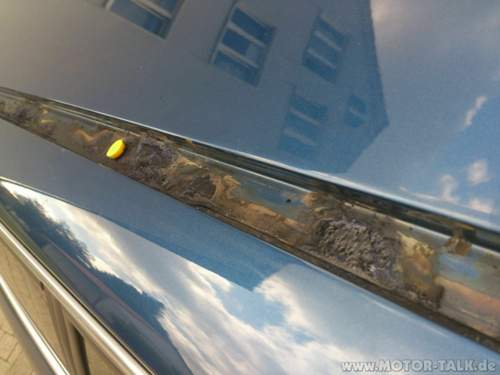

Rost unter Dachreling
Audi A4 B7/8E
Ich habe ein Audi A4 Avant, Bj 06.2008.
Ich habe heute Rost auf dem Dach unter Dachreling entdeckt.
Im Frühjahr war noch nichts und jetzt in die Breite bestimmt über 20 cm und rostet von innen.
Ich habe das Auto seit 2009 und war nie bei Service.
Ich habe vor zu Audi zu fahren und es zu reklamieren.
Was meint ihr?

Bei welchem Freundlichen war das? Direkt Audi-Händler oder VW-Händler mit Audi-Service?
Wie gesagt, am Gummi liegt es nicht.
Es liegt dran sehr dünne Farbaufbau!
Und das schlimme da unten ist die ganze Zeit nass und feucht!
Ich kann mir nicht vorstellen, durch Gummi dicht zu machen, das kann nur irre sich vorstellen!!!

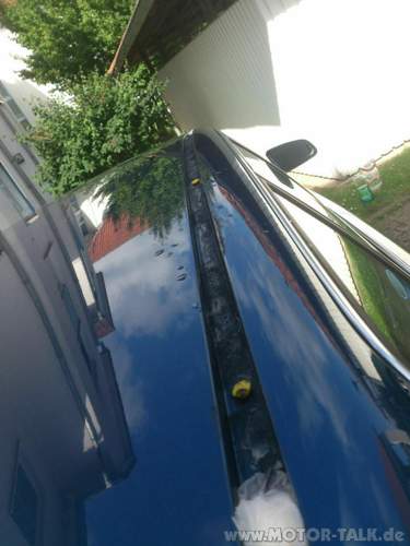

Dachreling zu demontieren, dauert ca. 1 Stunde.
Ich war bei Audi, ein Autohaus wollte Kulanz 30 zu 70, das andere eigentlich wo Auto lackiert werden sollte, wussten von Problematik nichts und ich musste selbst zahlen.
Nach 12 Stunden sieht so aus
Ich fahre jetzt zu audi, will hören, was die erzählen

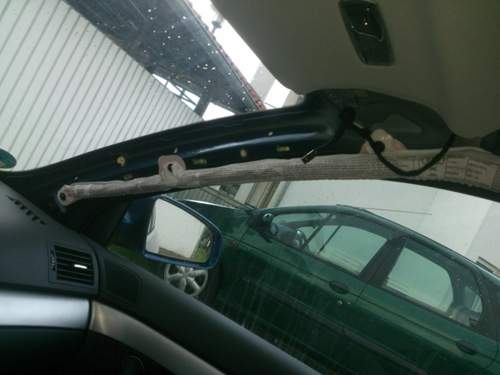

um da nur mal kurz drunter zu schauen muss bestimmt auch der dach himmel raus oder geht das auch einfacher?
Es rostet von außen und nicht von innen, auf Grund Konstruktionsfehler und dann mangelhafte Farbaufbau. Steht immer unter Feuchtigkeit und nach kurzer Zeit fängt zu rosten..

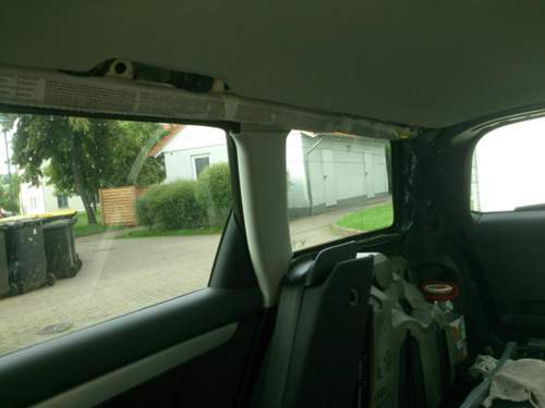

Dachhimmel stört nicht, es müss lediglich nur komplett seitenverkleidung runter, ich mach paar Fotos von innen heute Abend
Bitte neue Infos geben , falls mehr dabei rauskommt .
Mfg
Paar Fotos von innen.
Ich habe nur 1 Seite abgemacht.
Die 2 bin ich überzeugt, genauso vom Rost befallen.
Falls Audi übernimmt, sollen komplett beide Seiten machen, falls nicht ich werde die 2 machen sobald Rostw wie bei 1 nach außen kommt

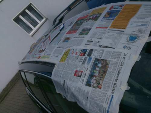

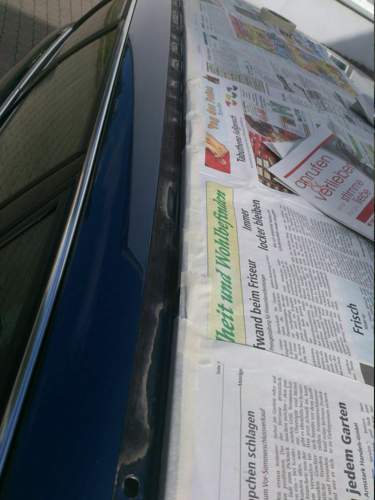

Ich wollte schon mit grundieren anfangen...

Hast du schon angefangen zu schleifen?
Dann halten wir mal, dass die das ordentlich behandeln, sodass das nicht wieder anfängt zu rosten. Du weißt ja, wo einmal der Wurm drin ist...
Ich würde an deiner Stelle das Gummi unter der Reling aber neu machen, oder ist das im Preis mit drin?
