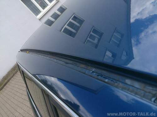

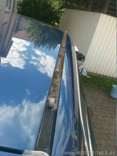

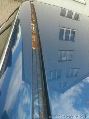

Ich habe ein Audi A4 Avant, Bj 06.2008.
Ich habe heute Rost auf dem Dach unter Dachreling entdeckt.
Im Frühjahr war noch nichts und jetzt in die Breite bestimmt über 20 cm und rostet von innen.
Ich habe das Auto seit 2009 und war nie bei Service.
Ich habe vor zu Audi zu fahren und es zu reklamieren.
Was meint ihr?

Ich war heute bei Audi, der Mann sagte, die B7 rostet und die Neue Lackierung des Daches würde ca 2000-2500 Euro kosten. Audi übernimmt 70% und ich muss dann 30%. Der Mann muss aber komplett das Auto angucken, unter den Türen und heckklappe. Es kann auch teuer werden.

So ich habe heute dachreling runter genommen und war erschrocken. Siehe Bilder
Der Grund für das rosten, ist billige Farbaufbau, hauchdünne Grundierung und noch dünnere Lackierung und das da wo immer feucht und nass ist.
Ich habe wie ich könnte Rost angekratzt, mit Silikonentferner abgewischt und anschließend um ca 20 Uhr Fertan draufgeschmiert. Im Moment ist alles feucht und auch die ganze Nacht. Morgen abend wasche ich einfach mit Wasser ab und lass noch so über eine Nacht.
Am Dienstag werde ich es grundieren und lackieren.

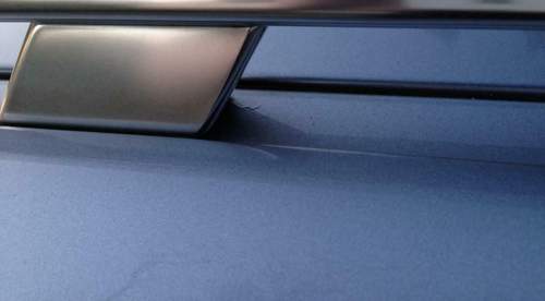

Oh weia!! Btw, mein 2006er leidet unter dem selben Problem!! Ich habe eine kleine Stelle (Foto)!

Hatte es bei meinem b7 auch. Bei mir war es nur unterrostung, also nicht durchgerostet.
Wurde 100% von audi übernommen.
Fahrzeug war zu dem zeitpunkt 7 jahre alt und war NICHT bei audi zu den inspektionen.
Immer freie werkstatt.
